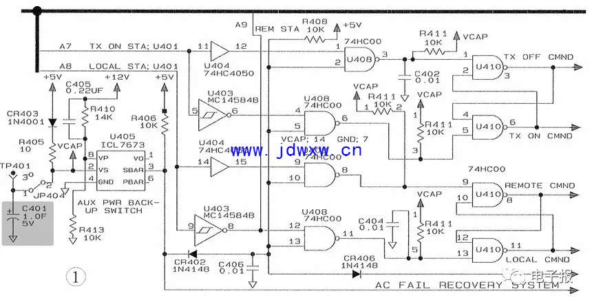

一、技术革新改造思路
      HARRIS电视发射机在正常运行过程中,有时出现一些故障。这些故障当中,有的可以导致发射机关闭。而有些故障只是发出告警而不能关机,只有等到值班人员巡机时才能发现。比如说功放模块故障、驻波比故障等,一旦出现,发射机就在主控制器的前面板发出告警信号。假如故障发生在值班人员巡机的间隙,就不能及时发现,导致发射机一直运行在故障状态。这种情况带来的后果是,紧接着时间的推移,故障部位逐步扩大,给安全优质播出带来了隐患。因此,我们仔细研究了发射机的工作原理后,拓展了发射机的告警电路。让值班人员在值班室里,第一时间发现故障,并进行语音告警。告诉值班人员发射机出现了何种故障,便于及时维修。这些经常出现的故障分别是:功放模块故障RF MODULE;驻波比故障VSWR;功放电源故障PA POWER SUPPLY;激励器故障EXCITER;驻波比过大,造成功率跌落故障VSWR FOLDBACK;风压过低故障AIR LOSS;功放柜后门打开故障DOOR OPEN;外部互锁故障EXTERNAL INTLK。
二、电路分析
      发射机的主控制器内部,设计了电可擦除程序逻辑控制器(EPLD)U401和U402,逻辑程序已经固化在集成电路内部。在控制器逻辑电路中,有一个容量为1.0F的电容C401,如图放大。它的作用是,交流电源停止供电时,输出一个+5V的直流电源,给记忆电路供电。正常运行时,U410构成了双稳态多谐振荡器,这里面储存着发射机开机命令、关机命令、遥控操作和本地操作命令。发射机没有交流电源供电期间,电容C401上储存的电能,由于给记忆电路供电导致了电压下降。
      C401上的电压下降了300mV时,电源监测器U405就能够监测到,③脚转换成低电平。经过二极管CR402把这个逻辑电平送到了U408的②、⑤、⑩和13脚,防止逻辑转换并保持目前这种逻辑。C401上的电能大约能维持4天,在此期间,发射机的储存在U408和U410种的信息一直保留着,直到交流电源恢复或者再次给C401充足电能为止。一旦发射机加上交流电源,C401通过CR403和R405自动加上+5V电压,U405的③脚变成高电平。U407产生一个1s的脉冲,打开U409的逻辑门电路,把储存在U410中的逻辑加到发射机中。交流电源停电恢复后,或者+50V电源故障恢复时,发射机仍然执行故障发生前的命令。
