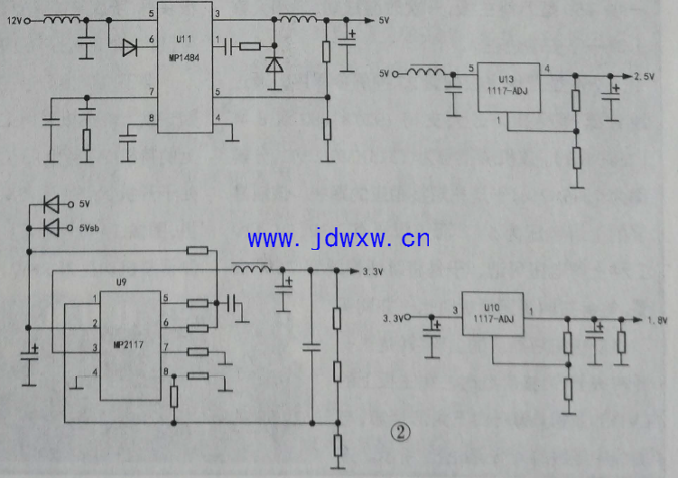

接下来检查主板上的DC-DC电路。该机主板上有5个DC-DC电路,其中一个是为高频头提供5V的,此电路与不开机关系不大,于是检查其他DC-DC电路,如图2所示。
U11(MP1484)是把电源板输出的12V电压转变为5V,U13(1117-ADJ)将5V电压变成2.5V供给DDR,U9(MP2117)把5V电压转变成3.3V,U10(1117-ADJ)把3.3V电压变成1.2V为内核供电。
监测5V、3.3V、1.2V电压,开机时均正常,几秒种后5V电压随开机信号消失而消失,但3.3V、1.2V电压一直正常,判断主板上DC一DC电路基本正常。

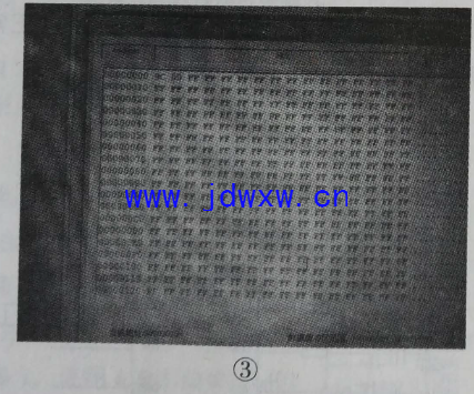

会不会是Flash中数据改变引起不开机呢?拆下Fla也(U5,型号为F32-100HiP)放在转接座内,然后将转接座插入编程器,打开电脑及编程器软件,点击"SmartID"(智能识别)按钮,识别出该存储器型号为EN25F32,容量32Mbit(4M字节),再点"Read"(读取)按钮,读取完成后再点"Buffer"(缓冲区)按钮,显示如图3所示,除了第一行开头有两个数据外,其余均为"FF",由此判断数据有问题。重写数据后试机,故障排除。

分析检修:将sb与5Vsb端短接,并带上假负载试机,开关电源输出电压正常,判断故障在主板测3.3V电压为0.2V,1.2V电压为OV,均不正常。检查3.3V负载,无短路现象,判断3.3V电压形成电路有故障。参见图2,测U9的②脚供电为5V,正常,但③脚电压为0.2V,不正常。检查取样电阻及滤波电容等元件,均正常,怀疑U9不良。用热风枪取下U9,从一块废电路板上取一只MP2117上机,通电试机,故障排除。
