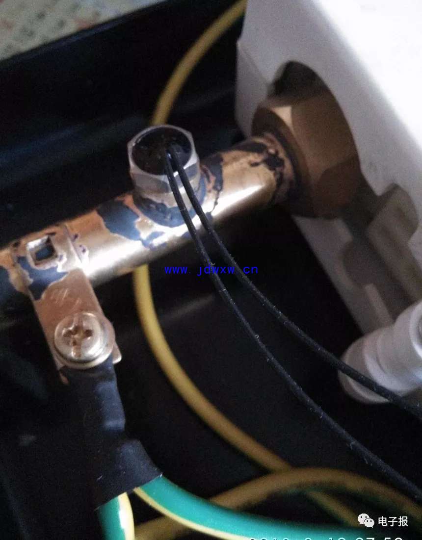

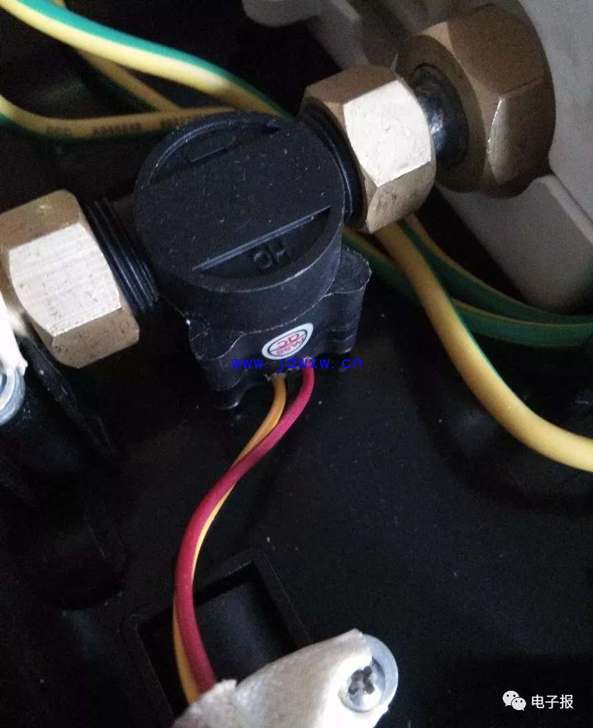

       图2是热水器进水传感器的局部图,它的外形就是一个4分三通接头,它和普通的三通接头功能一样,只是里面多了一只霍尔元件和随水流快慢旋转的带有磁性的叶轮。       图3是热水器出水口上温度传感器的局部图,它是一只100k左右的负温度系数的热敏电阻,用来测试出水口流出水的温度。

       对于漏电检测电路的判断,可直接拔掉连接器上的插头试一试;对于温度传感器的判断可用电烙铁给温度传感器加热,同时测量它的阻值能否随温度升高而变化,若不能,则说明传感器损坏。
       对于流量传感器的判断,因霍尔元件必须在通电状态下才能工作,所以判断流量传感器是否正常时不能拔出它的插头,将万用表置于电压挡,黑表笔接地,红表笔接在传感器的信号输出端,同时用嘴慢慢的对着进水管的管口吹气,看电压表有无变化,若无变化,说明传感器异常。
