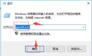

  在win10系统桌面上,开始菜单。右键,运行。
  电脑d盘不见了怎么办图解1
  输入gpedit.msc,确定。

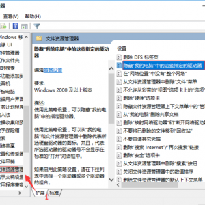

  在本地计算机策略,用户配置,管理模板,Windows组件,Windows资源管理器。

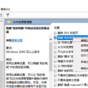

  找到“隐藏我的电脑中的这些指定的驱动器”。
  电脑d盘不见了怎么办图解3
  右键,选择编辑。
  电脑d盘不见了怎么办图解4
  点击配置。再应用,确定。
  电脑d盘不见了怎么办图解5

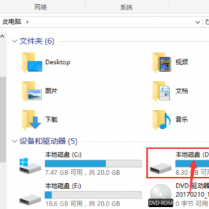

  这样D盘就找回来了。
