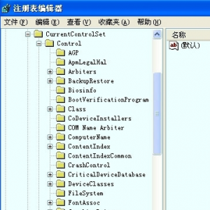

  在开始,打开:运行中输入: regedit 点击确定(或者回车)打开注册表编辑器。
  键盘驱动不兼容如何解决图文1

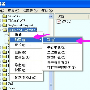

  依次定位到以下路径,查看下级菜单中是否有00000409子项?假如没有这个子项,就是导致键盘驱动异常的问题所在:HKEY_LOCAL_MACHINE\SYSTEM\CurrentControlSet\Control\Keyboard Layouts
  键盘驱动不兼容如何解决图文2
  右键点击Keyboard Layouts项→新建→项→取名为00000409

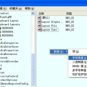

  双击新建的00000409项,再在右边的窗口鼠标右键点击空白处→新建→字符串
  键盘驱动不兼容如何解决图文4

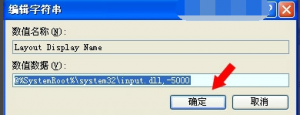

  依次新建三个字符串的内容(设置好点击确定):
  数字名称:Layout Display Name
  数据数值:@%SystemRoot%\system32\input.dll,-5000
  键盘驱动不兼容如何解决图文5

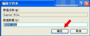

  编辑字符串(设置好点击确定):
  数字名称:Layout File
  数据数值:KBDUS.DLL

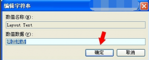

  编辑字符串(设置好点击确定):
  数字名称:Layout Text
  数据数值:美国英语
  键盘驱动不兼容如何解决图文7

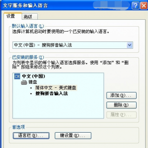

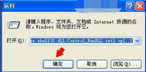

  运行中输入命令:rundll32.exe shell32.dll,Control_RunDLL intl.cpl,,2 回车打开。
  键盘驱动不兼容如何解决图文8
  再点击详细信息按钮,就可以正常显示设置界面了。

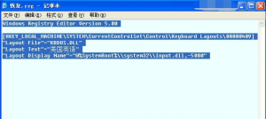

  假如觉得修改注册表有顾虑,那就打开记事本,复制(Ctrl+C)、黏贴(Ctrl+V)以下命令:
  键盘驱动不兼容如何解决图文10
  然后另存为恢复.reg,双击注入注册表,提示是否进行操作,点击是继续。
  键盘驱动不兼容如何解决图文11
  稍后,即可生效(会有注册成功的提示),点击确定即可。
