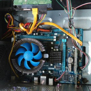

  1、电脑主机电源损坏,虽然能够开机,但无法正常启动,那就要更换电源。
  本小生告诉你如何解决电脑主机打不开的问题图解1
  2、主板上COMS芯片损坏,特别是被CIH病毒破坏后,电脑无法正常启动。
  3、假如主机电源灯是亮的,无其他报警声音的提示,这时可能是CPU损坏或接触不良。
  4、主机设备本身无任何问题,但主机可以加电但无法自检,这时可能是主板或CPU被超频,恢复BIOS的默认设置即可。假如在主板上找不到清除CMOS的跳线,可以直接将主板上的电池取出,并将正负极短路十秒钟即可。
  5、网卡损坏或接触不好,也有可能导致机器无法启动。
  6、主板上的内存插槽、显卡插槽损坏。

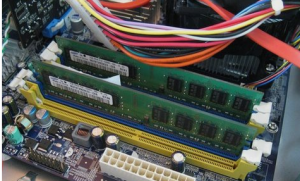

  7、内存条的金手指有锈迹,可以使用较新的人民币擦一下金手指,然后重新插到机器中即可解决故障。
