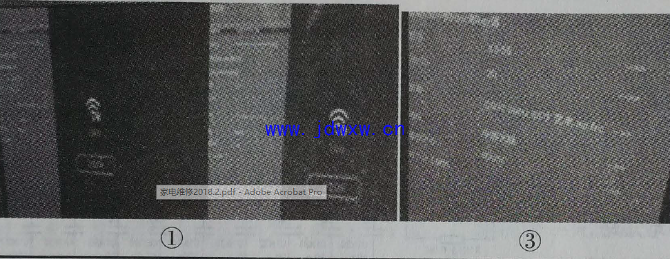

故障现象1:更换主板后显示双屏,如图1所示。
分析检修:该故障的原因是新主板内置的屏幕参数对应的是LG屏(如图2所示),而实际所用屏为华星光电屏。解决方法:进入总线,将屏参改为"华星光电"即可,如图3所示。

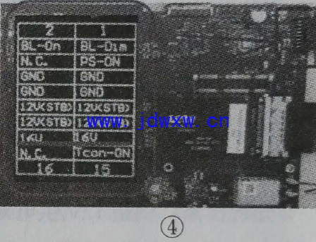

故障现象2:开机约2小时后喇叭中有噪音,然后无伴音,只有轻微的噪音。
分析检修:在故障出现时,测量PA供电及喇叭输出端的电压,如图4所示,PA供电为16V,喇叭接口电压均为8V,判断功放芯片损坏。将功放芯片换新后试机,故障排除。
