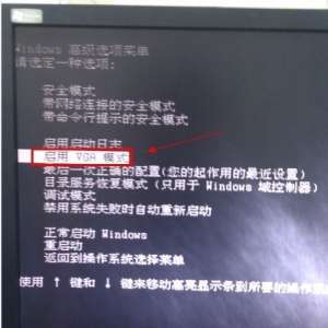

  进入Windows 高级选项菜单,再用键盘上下键选中【启用VGA模式】再按回车键。
  360一键重装后黑屏的解决方法图文2

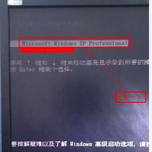

  在选择操作系统时候选:Microsoft Windows XP Professional 回车。进入系统。
  360一键重装后黑屏的解决方法图文3

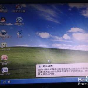

  进入系统后,显示的系统的最低分辩率。现在不黑屏就可以操作了。
  360一键重装后黑屏的解决方法图文4

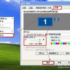

  根据自己显示器的大小更改分辩率,方法如图所示:
  19寸液晶显示器(普屏) 1280×102419寸液晶显示器(宽屏) 1440×90020寸液晶显示器(宽屏) 1600×90022寸液晶显示器(宽屏) 1680×105024寸液晶显示器(宽屏) 1920×1200
  360一键重装后黑屏的解决方法图文5
