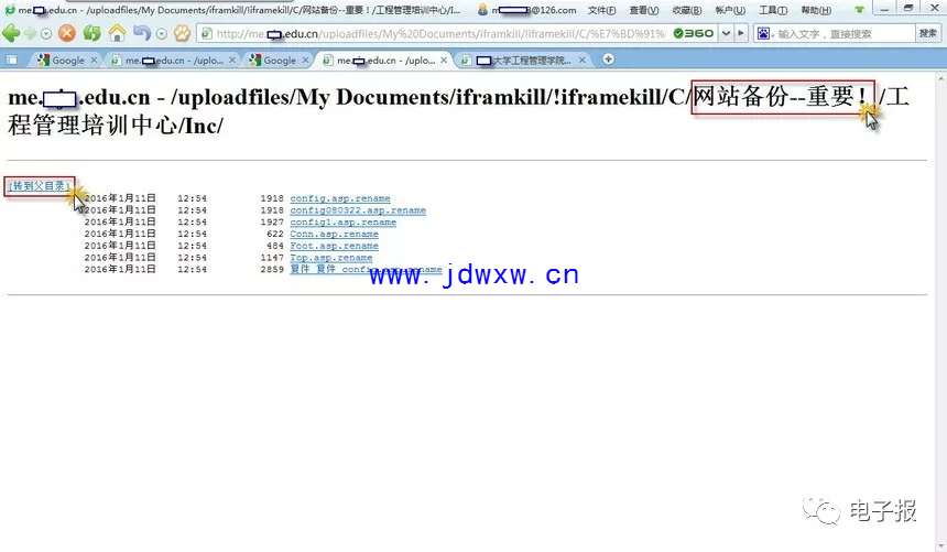

       严格而言,“目录遍历”并不是一个系统漏洞,它只是网站管理员对于相关的文件目录权限设置过高而引起的。但是,假如一个网站由于在不经意间存在着目录遍历漏洞的话,黑客就会很容易通过在网站的各级目录间的跳转来寻找敏感文件(如图1所示),像数据库连接文件conn.asp(或者是config.asp等配置文件)中就会保存有网站的数据库名称、路径、登录账号和密码等核心信息,甚至是整个网站的备份压缩数据包都有可能被下载。

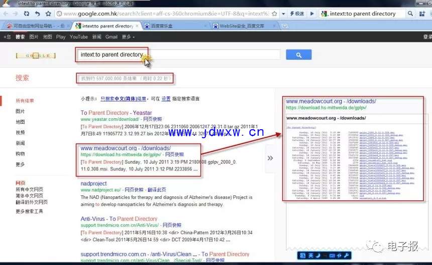

       虽说这是个已经出现了近二十年的老“漏洞”,但时至今日在互联网上仍存在着许多如此低权限设置的网站,比如在Google中构造“intext:to parent directory”(转到父目录)进行搜索的话,很快就会有几千万的漏洞网站链接出现(如图2所示)!其特点是都带有“To Parent Directory”的字样,点击打开后一般都能进行目录文件的浏览和下载操作,网站的敏感信息很容易被窥探到,危险性极大。

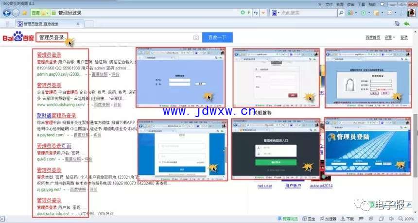

       有些网站管理员为图日常进入后台管理的方便,喜欢在网站首页的底端加上“管理入口”或“管理员登录”之类的链接,殊不知此举几乎是等价于饮鸩止渴——黑客直接省略掉了查找网站后台的麻烦!假如我们在百度中搜索“管理入口”或“管理员登录”关键词的话,很容易找出不少存在此类安全漏洞的网站后台登录链接,点击之后就会打开网站后台的管理登录界面(如图3所示)。

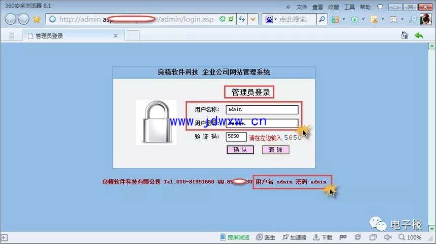

       另外,我们所使用的很多网站管理系统都会在安装结束(或帮助说明中)时给用户提示:“请务必修改网站的后台路径、管理账号和密码!”对于这些默认的敏感关键信息,网站管理员一定要极度重视,千万不要使用“默认”的设置。比如通常的后台路径都是“网站域名/admin/login.asp”、“网站域名/admin/admin.asp”之类,黑客很容易就会猜测出来;而管理员账号和密码也通常是“admin/admin”或“admin/admin888”的类似组合,尝试登录成功的几率也是比较大的,甚至有的网站管理登录页面中都会有“用户名:admin;密码:admin”的“贴心”提示(如图4所示)。

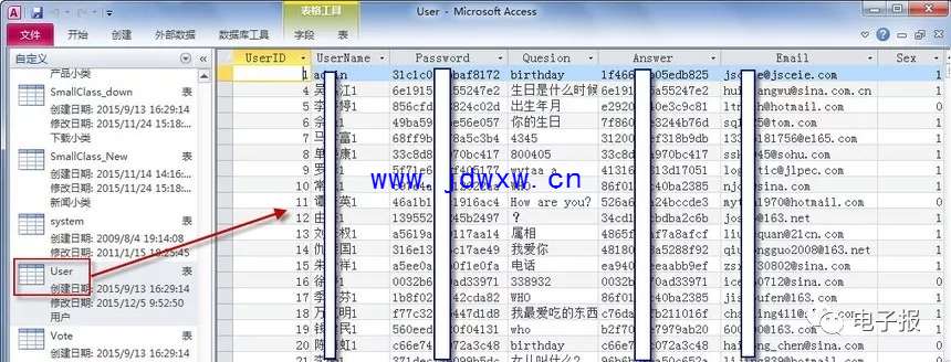

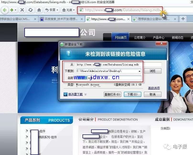

       曾经发生的CSDN、人人网、天涯、新浪微博和腾讯QQ等若干海量数据库被下载的最大互联网泄密事件,给所有的网站管理员敲响了安全防护的警钟,尤其是网站后台服务器上所保存的用户信息数据库。假如网站的数据库被黑客查找到并非法下载的话,即使其中所保存的用户账号密码是经MD5加密的,造成的影响也几乎是无法衡量的——密码被解密、注册用户的隐私信息(比如手机号、工作单位等)被公布、经济造成损失(如图5所示)。特别是大多数网站系统模板的数据库路径和名称都是比较固定的,比如网站域名后添加“/databackup/dvbbs7.mdb”、“/admin/data/qcdn_news. mdb”或“/Databases/lixiang.mdb”,黑客可以直接构造出URL来访问默认的数据库而进行非法下载操作(如图6所示)。
