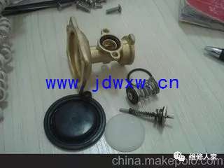

经常碰到热水器要把热水龙头(水温调节阀)要开得很大才能点燃使用,稍微关小一点立刻熄火,甚至不能点火。
1、先检查水压正常、电池有电:
打开热水器的外壳,观察在开热水龙头时,顶向点火微动开关的滑块能否移动,若能,可检查微动开关和高压模块;假如不动,通常可以判断为压差控制器(水/气联动开关)坏了。
2、压差控制器的工作原理是:
水龙头关闭时,自来水通过左边的小孔进人上室,控制器的上下两室内压力相等,橡皮隔膜处于平衡位置,中间的点火、开气阀的顶针落在初始位置。当打开热水龙头时,冷水经过控制器的下室从出水口流出进人水箱加热,由于上室与下室连通的小孔位于出水口旁,根据流体力学原理,上室会因此而压力减小,使得上下两室产生压力差,橡皮隔膜受力上升并推动顶针上移,接通点火开关、同时打开气阀,从而完成点火、燃烧加热过程,龙头开始有热水流出。
经过长期使用,橡皮隔膜反复上下运动,在折痕处就因疲劳而产生裂缝。刚开始裂缝较小,仅有一小部分水可以直接从控制器的下方通过裂缝进人上室,使上下两室压差略有减小,只要把热水龙头开大了还能点火,当裂缝变大后,上下两室压力基本相同,隔膜就不会上升,点火、开阀动作就失效了。
维修时只要将整个控制器取下拆开,换上新的橡皮隔膜就可以了。
3、维修技巧:
但这种小配件虽然价格不高,却不容易买到(尤其是小城镇)。而且各种牌子、型号热水器的橡皮隔膜又不能通用,若用胶水直接修补裂缝不能持久,效果不好。这里介绍不换专门配件的维修方法。找一个薄而又有弹性的医用乳胶手套,取较平整的手掌部位,按照橡皮隔膜的外形及大小(外径放大1--2毫米),剪下两层,把它垫在已有裂缝的橡皮隔膜的下面,中间要固定好,周边也可以稍许用点胶水加以定位,再重新装配好(装配时保证外圈一定要压牢压正),然后把修好的压差控制器装回热水器内。这时再开热水龙头,就可以正常点火、出热水了。
这种利用原橡皮隔膜定位,靠乳胶来密封,试用效果很好!
