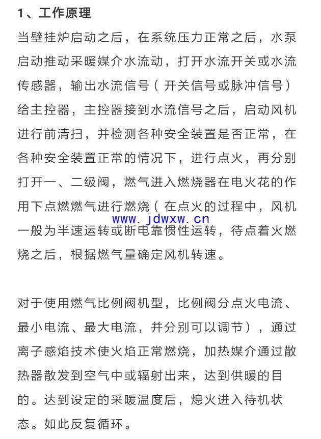

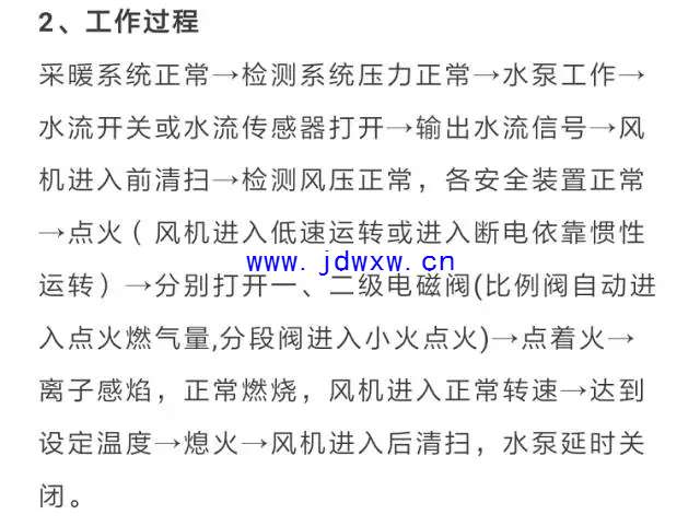

一、壁挂炉的基本原理和工作流程

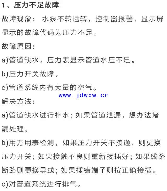

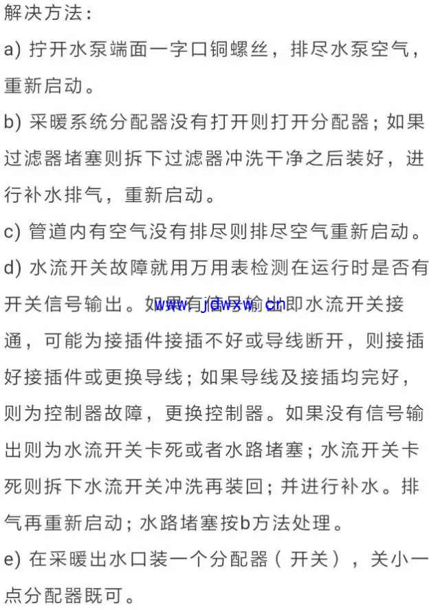

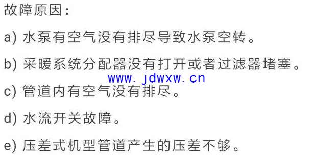

二、故障现象,原因及解决方法
