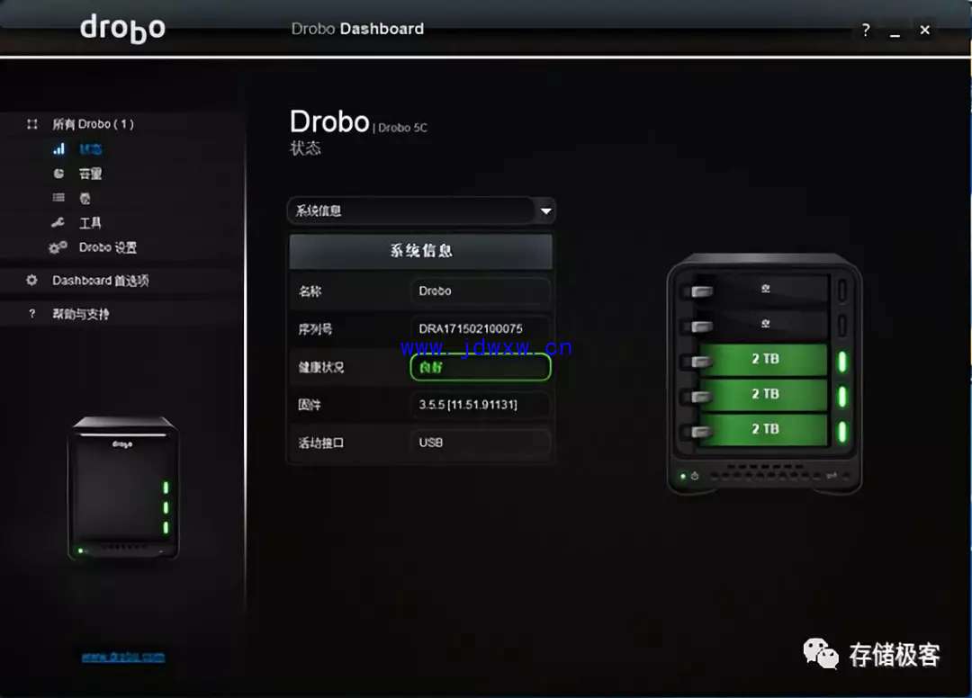

这台Drobo 5C硬盘柜并不简单,它并不是简单的硬盘盒结构,而是内置了一套BeyondRAID系统,允许工作状态热插拔更换硬盘、动态扩容、自适应不同容量硬盘并提供冗余数据保护。
5C的容量是可以根据装入的硬盘自动调整的,最大可支持64TB。它有自己的Dashboard管理软件,可以设置一个备份用的分身,我们就把Windows系统装到这个128GB定容量分区里。

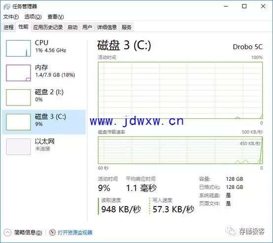

正常开机,任务管理器里看系统盘:Drobo 5C硬盘柜作为C盘毫无违和感!假如换另外一台电脑连接5C硬盘柜,也能成功识别并正常使用,连新硬件的驱动也会自动识别和安装。
简单测下速,机械盘的性能并不是很理想,不过这台Drobo的5C硬盘柜也支持安装固态硬盘。5个硬盘位全部是无托架、免工具安装的可热插拔插槽。

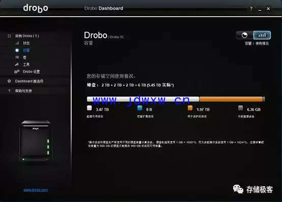

3块2T硬盘在插入到5C后自动形成了类似RAID5的形态,只要继续插入硬盘,或者拔掉其中一块硬盘替换成更大容量的型号,Drobo 5C的可用容量就会自动发生变化,完全无需人为干预,始终提供冗余保护:有硬盘发生故障时会在前面板亮红灯提示,只要换上新硬盘就会自动修复阵列。另外5C还内置有断电保护功能,相当于省下了一台UPS电源。

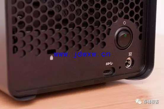

Drobo 5C通过USB3.1Type C接口与电脑连接,这个高速接口给人留下了很大的想象空间,可不可以直接装固态硬盘进去呢?性能又会变成怎样?从DIY中寻找乐趣,从DAS中寻获稳定,下次我们继续尝试5C的更多玩法。
