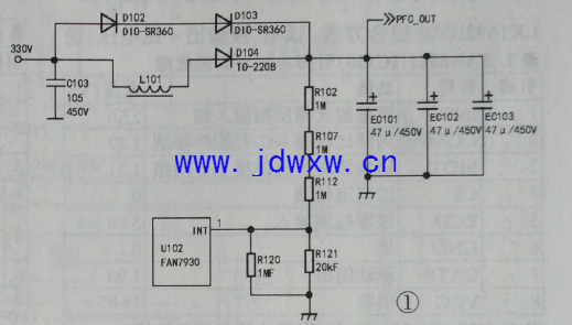

海尔LD50U3200型液晶彩电,不定时损坏380V滤波电容。
拆机检查,发现保险已开路,380V滤波电容CE101-CE103均已鼓包。更换损坏的保险及CE101-CE103后试机,测得PFC电压为375V,正常。老化几小时无故障,于是交付用户使用。几天后故障复发,怀疑电源板上有热稳定性不良的元件。再次更换损坏元件,然后用万用表测试380V电压,同时用热风枪对PFC
电路元件进行加热,当加热到PFC电压取样电阻R102、R107、R112时,PFC电压开始上升。断电,拆下这三只电阻测量,发现均有不同程度阻值变大现象,更换R102、R107、R112这三只电阻后故障排除。相关电路如图1所示。
后来发现,PFC芯片U102(FAN7930)性能不良也会出现此故障。因此,检修此类故障时最好将FAN7930一起更换,以免返修。
