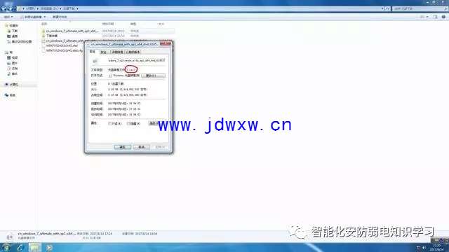

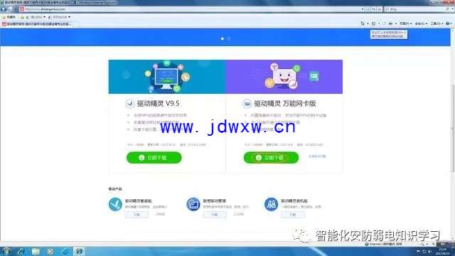

今天给大家介绍一种最简单的装电脑系统方法。所需工具:iso系统镜像文件,驱动精灵 万能网卡版,电脑。 首先我们在做系统之前,需要先下载驱动精灵 万能网卡版,放在除系统盘以外的其他磁盘。
在网上下载一个iso系统镜像文件,把文件保存在系统盘以外的磁盘里面。

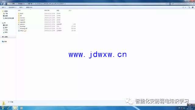

iso文件解压,打开解压后的文件夹。如下图:

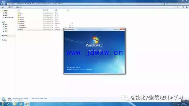

我们找到“setup.exe”,运行,出现如下窗口。
在窗口里点“现在安装(Ⅰ)” ,出现下图。

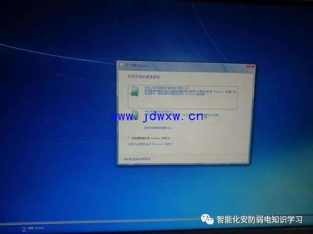

我们用鼠标点“不获取最新安装更新”,出现如下窗口:

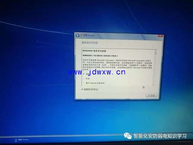

在“我接受许可条例”前选勾,下一步。
