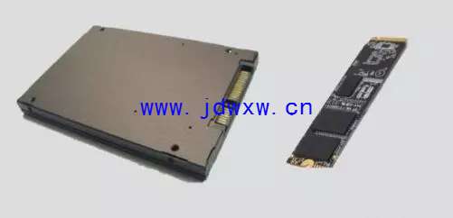

我们先区分好M2和SATA。我们常说的M2其实是M.2,指的是固态硬盘的尺寸或者插槽,就是下图中右边的尺寸较小的直接插主板上的这种,而SATA也是,通常是指下图左边那个尺寸较大的一大块那一坨。

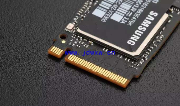

同时,M.2插槽也是有两种的,一种是金手指有两个缺口的Socket 2,以及金手指只有一个缺口的Socket 3,这两种可以走不同的通道。
Socket 2的固态可以走SATA3或者PCI-E 3.0×2通道(就是两条PCI-E),而Socket 3的固态则可以走PCI-E 3.0×4通道。而SATA的插槽通常只能走SATA3的通道。大家要记住的是,每条PCI-E 3.0的带宽是8Gbps,而SATA 3.0的带宽则只有6Gbps。

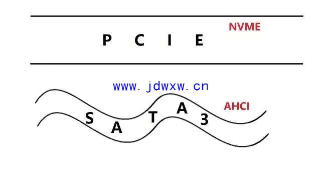

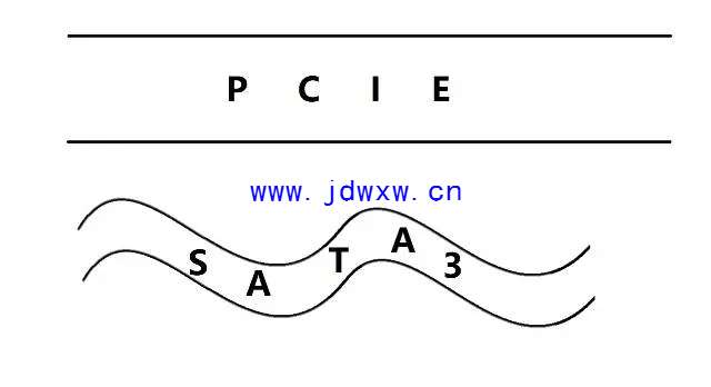

接下来要区分的是SATA跟PCIE,二者是指串行接口或者就是数据走的通道。注意其实上面的SATA更多是指插槽;而这里的SATA是指数据走的通道,目前的新设备普遍都是SATA3接口(但是SATA3是向下兼容SATA2跟SATA1的),所以一般会将其称为SATA3。
通俗来说,PCI-E和SATA3就是信息数据走的“路”,PCI-E就是特别宽大的马路,数据可以走的特别快;而SATA3就像是一条小路,数据走的相对比较慢。但是CPU内部就那么大一点地方,所以PCI-E通道也就仅有那么几条。
不过,经常被商家拿来当作卖点的莫过于NVMe。假如说SATA和PCIE是“马路”的话,其实NVMe和AHCI就是这条马路上的“交通规则”。假如没有交通规则的限制,那么这些数据也是会一团拥挤(跟我们也没啥区别)。
AHIC是针对SATA的“交通规则”,不过开发者们发现这种规范下,数据只能一个一个通过的规则用在宽敞的PCIE通道上面实在过于浪费。于是针对PCIE通道又开发出了NVME规范,可以让很多数据同时通过。因此,NVMe协议要比SATA所用的AHCI协议更高效。
