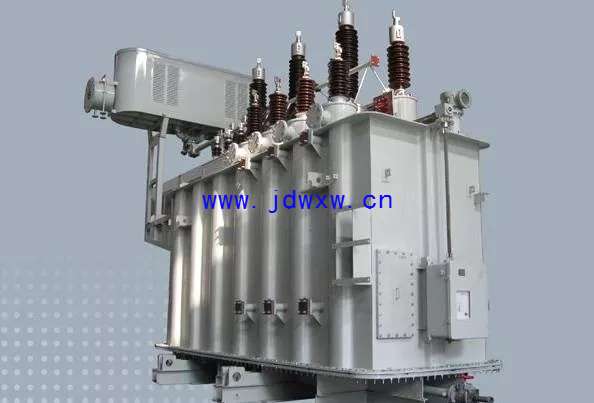

1、油浸变压器有哪些主要部件?
答:变压器的主要部件有:铁芯、绕组、油箱、油枕、呼吸器、防爆管、散热器、绝缘套管、分接开关、气体继电器、温度计、净油等。
2、什么叫全绝缘变压器?什么叫半绝缘变压器?
答:半绝缘就是变压器的*近中性点部分绕组的主绝缘,其绝缘水平比端部绕组的绝缘水平低,而与此相反,一般变压器首端与尾端绕组绝缘水平一样叫全绝缘。

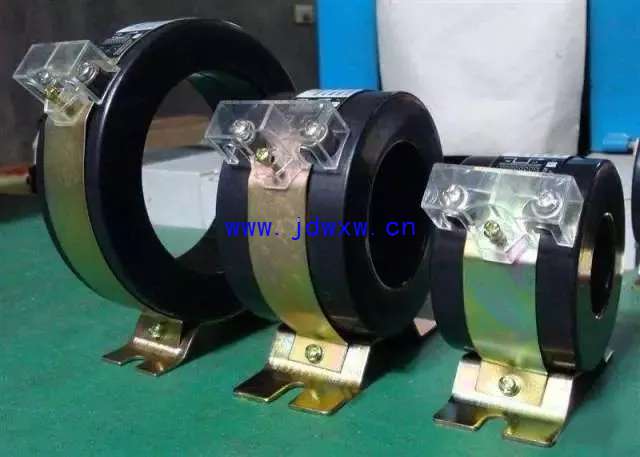

6、电流互感器有什么作用?
答:电流互感器把大电流按一定比例变为小电流,提供各种仪表使用和继电保护用的电流,并将二次系统与高电压隔离。它不仅保证了人身和设备的安全,也使仪表和继电器的制造简单化、标准化,提高了经济效益。
7、电流互感器有哪几种接线方式?
答:电流互感器的接线方式,有使用两个电流互感器两相V形接线和两相电流差接线;有使用三个电流互感器的三相Y形接线、三相Δ形接线和零序接线。

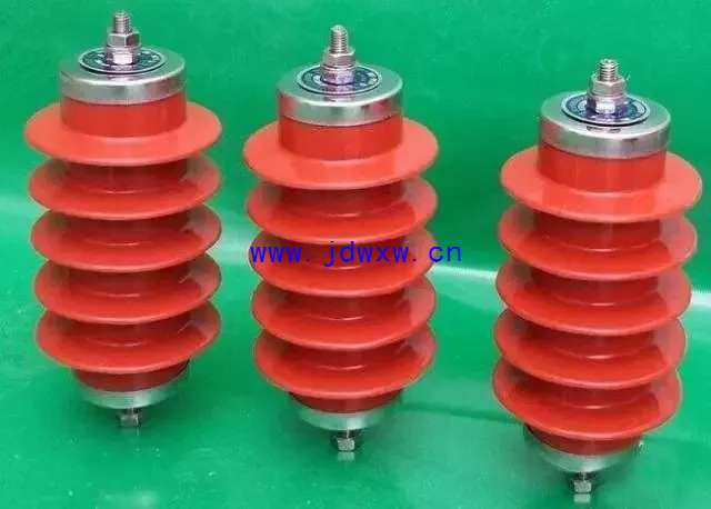

8、为什么要在电力电容器与其断路器之间装设一组ZnO避雷器?
答:装设ZnO避雷器可以防止电力电容器在拉、合操作时可能出现的操作过电压,保证电气设备的安全运行。

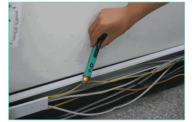

10、为什么电缆线路停电后用验电笔验电时,短时间内还有电?
答:电缆线路相当于一个电容器,停电后线路还存有剩余电荷,对地仍然有电位差。若停电立即验电,验电笔会显示出线路有电。因此必须经过充分放电,验电无电后,方可装设接地线。

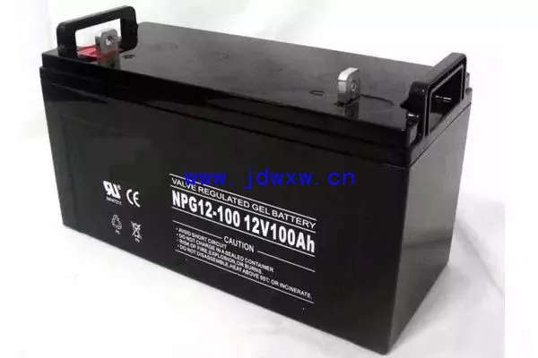

13、为使蓄电池在正常浮充电时保持满充电状态,每个蓄电池的端电压应保持为多少?
答:为了使蓄电池保持在满充电状态,必须使接向直流母线的每个蓄电池在浮充时保持有2.15V的电压。

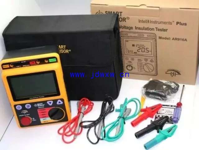

16、测二次回路的绝缘应使用多大的兆欧表?绝缘标准是多少兆欧?
答:测二次回路的绝缘电阻值最好是使用1000V兆欧表,假如没有1000V的也可用500V的兆欧表。
其绝缘标准:运行中的不低于1兆欧,新投入的,室内不低于20兆欧,室外不低于10兆欧。
