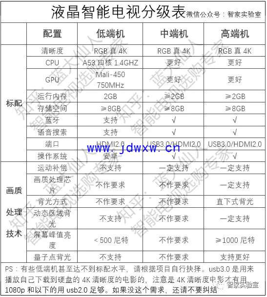

低中高端电视如何判断?
详情请见分级表(制表日期2018年11月),对照着这些参数进行查询吧!不知道的话可以问客服呀!
低端机特点:
没有画质处理技术(没有运动补偿就判断为低端机),因此不必考虑低端机画质好坏,反正都是菜鸡互啄。最多保证真4k,运行内存最多2GB,甚至1.5GB/1GB。不限制背光方式(侧入式背光和直下式背光均有)
中端机特点:
画质处理技术必有运动补偿,真4k,运行内存大于等于2GB,存储空间大于等于8GB,性能比低端机强。不限制背光方式(主要是侧入式背光,少部分直下式背光)
高端机特点:
画质处理技术用上了运动补偿,动态区域背光,1000尼特屏幕峰值亮度,画质处理芯片,直下式背光(最起码有这五个,缺任何一个就降级为中端机),性能达到中端机水平。

我要买中端机如何选择?
中端机相对于低端机的优势,主要体现在画质和性能上,其他方面基本一致。
画质处理技术方面,中端机是必然支持运动补偿功能的,没有就是低端机。
其他附带的画质处理技术可能有动态区域背光(海信uled,夏普煌彩/新煌彩等),广色域(136%bt.709以上),量子点技术,1000尼特屏幕峰值亮度,画质处理芯片,直下式背光六项中的一项或者多项,越多越好,价格越贵。
性能方面:尽量避开a73双核+2GB DDR4这种配置,低端机无所谓,中高端机就避开吧。
中端机一般用的是a53四核或者A53双核+A73双核(强!),
2GB运行内存起步(2gb够用了!)
其他与低端机选购方法一样。
高端机如何选择?
高端机相对于中端机,主要是画质差别,高端机一定支持运动补偿,动态区域背光,1000尼特屏幕峰值亮度,画质处理芯片,直下式背光(最起码有这五个,缺任何一个就降级为中端机)。
性能达到中端机水平。
注意我说高端机一定是直下式背光,意思不是直下式背光一定比侧入式背光好,因为高端机的画质是多项画质处理互相配合在一起才能发挥作用的,不是单单一个背光方式起作用。
