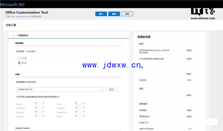

微软最近上线了Office Customization Tool,即Office自定义工具。Office自定义工具可创建用于在大型组织中部署Office的配置文件。
使用这些配置文件,可以更好地控制Office安装:可以定义安装的应用程序和语言,应如何更新这些应用程序以及应用程序首选项。创建配置文件后,可以将其与Office部署工具结合使用来部署自定义版本的Office。
若要使用该服务,请转到Office自定义工具,然后选择想要配置的产品、语言和应用程序设置。例如,可以创建一个下载64位英文版Office 365专业增强版的配置文件,也可以创建一个安装64位英文版和德文版Office(不需要Access和Publisher)的文件,并且自动接受EULA。完成后,导出配置文件,然后可与Office部署工具或其他软件分发解决方案结合使用,以便在组织中部署Office。
