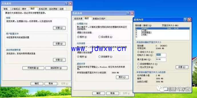

Win10虚拟内存设置多少合适?
其实从WIN8开始,虚拟内存已经设置成系统自动分配管理,系统根据实际情况,动态调整这个虚拟内存的多少。所以在WIN10的电脑中,一般情况下是不需手动设置的,保持默认就行。

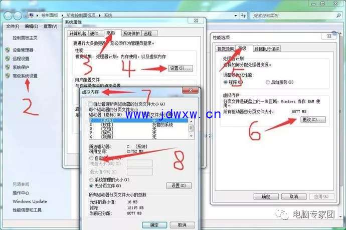

Win10虚拟内存设置方法
1、在桌面的“此电脑”图标右键,选择“属性”
2、在左侧的菜单栏里,选择“高级系统设置”
3、点击“高级”选项卡,然后找到性能,并点击一侧的“设置”
4、再次切换到“高级”选项卡,然后就可以看到虚拟内存的设置了,点击“更改”
5、 去掉“自动管理所有驱动的分页文件大小”前面的 √,然后选“自定义大小”,之后就可以手动输入虚拟内存大小了,完成后,点击底部的“确定”保存。
五、手动设置虚拟内存,一般需要设置多少呢?
关于手动设置虚拟内存的数值,一般以下方提示的“推荐”值为参考。比如这里铅锤哥的电脑就推荐为2931MB,当你硬盘空间充裕的时候,可以把这个数值填在“初始大小”上,这个数值的两倍,即2931*2=5862,把5862填在“最大值”。
