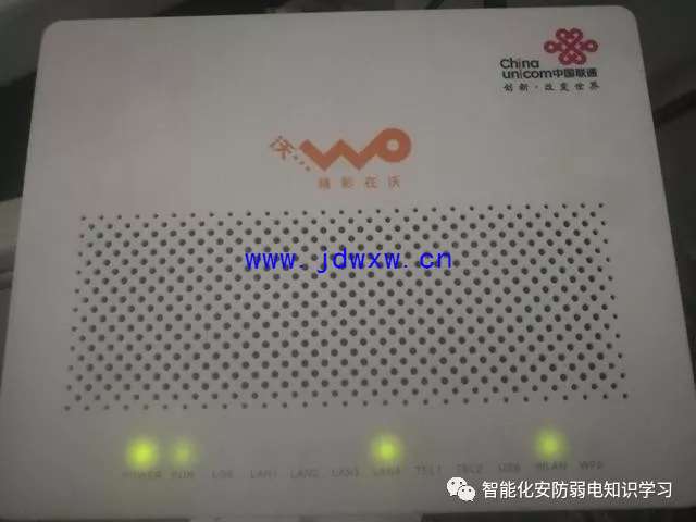

第二步:看光猫,光猫指示灯是否正常。 POWER:电源指示灯,光猫通常情况是亮的。不亮就是不通电,办法是自检电源,自家电源没问题,那就是光猫坏了,联系运营商。PON:业务指示灯,正常状态是常亮。不亮或亮红灯代表从网络运营商到你家那条光纤有问题,办法是联系运营商。LAN:网口指示灯,常亮为正常,说明终端(【路由器】或电脑)与光猫连接正常,不亮就检查下网线是不是没插好,【路由器】有没有通电。家里网线和【路由器】均正常,联系运营商解决。注:光猫直接连电脑,电脑关机,LAN口灯不亮。WLAN:无线(wifi)指示灯。这款光猫带无线功能,无线能用,它就会亮。如图:

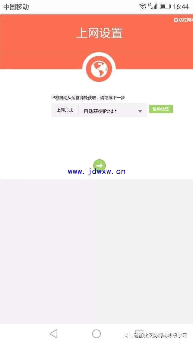

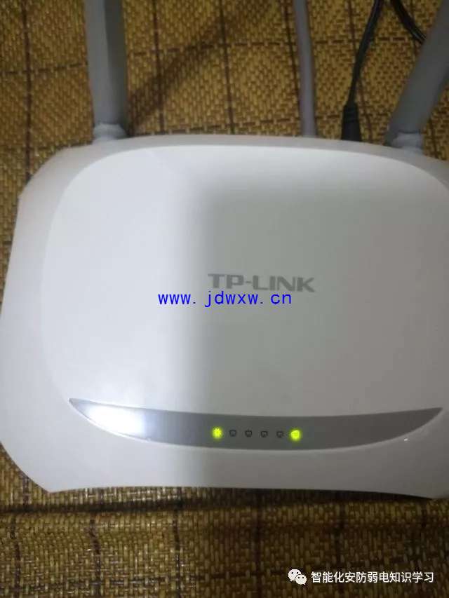

假如光猫一切都正常,那么我们需要查看第三步,检查【路由器】是否正常。从光猫过来那根网线插WAN口上,如图为正常【路由器】状态。假如【路由器】恢复出厂设置了,我们需要重新设置【路由器】,上网方式为自动获取ip地址。
注:假如光猫正常工作的话,光猫自带的无线网是能用的。调好了终端【路由器】,会有两个无线网,而且都能用。
