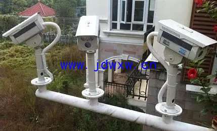

确定摄像机的安装位置和监控区域,将摄像机通过摄像机支架固定到建筑物或杆架上。

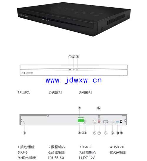

确定后台设备(硬盘录像机和显示器)的摆放位置,硬盘录像机安装好硬盘并摆放好,并为后台设备准备好电源插排。

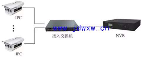

架构一:1-8个点的小型工程
针对于1-8个点的小型工程,可以直接采用普通百兆交换机实现网络环境搭建。假如采用200万像素IPC,码流以6Mbps计算,8台摄像机占用带宽为8*6=48M,而百兆交换机实际使用率为50%-70%,即50-70M,完全可以满足8台IPC的传输要求。

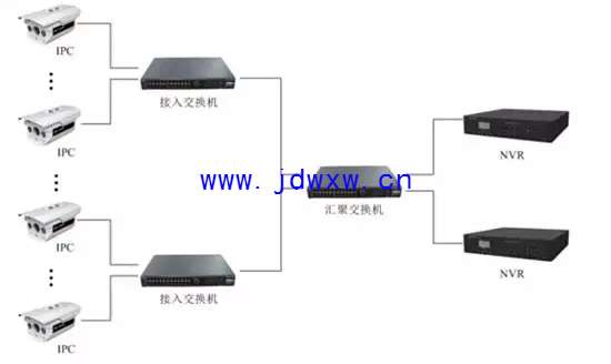

架构二:9-50个点的中小型工程
针对于 9-50个点的中小型工程,仅仅采用百兆交换机是远远不够的,需要更高性能的二层全千兆交换机作为汇聚,才能保证视频信息的流畅传输。

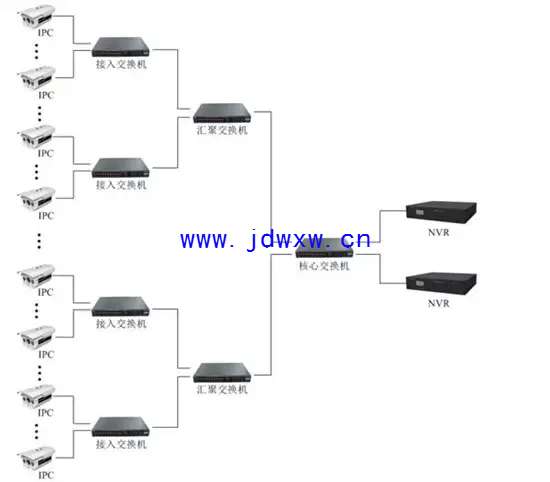

架构三:50个点以上的大中型工程
针对于50个点以上的中大型工程,需要采用三层网络架构:接入层、汇聚层、核心层。同时由于点位较多,对核心层交换机的性能要求较高,一般这种情况下需选择华为或华三等知名厂家的三层全千兆核心交换机。

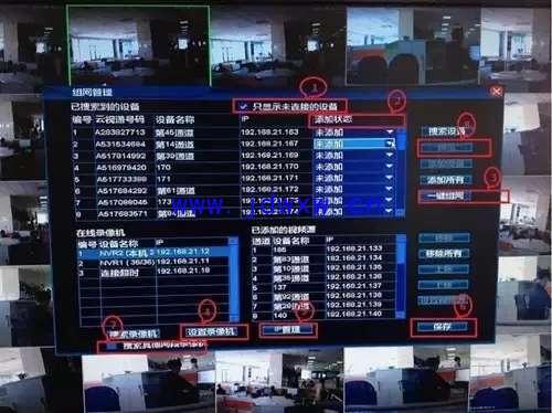

调试摄像机,在安装完成,并接通所有线路之后,为摄像机送上电源,需在网络硬盘录像机(NVR)上进行相关网络设置,添加分配网络摄像机(不同厂家的配置方法有差异),这样添加完所有摄像机后,就会看到图像,可以对摄像机的角度、可调焦镜头等进行调试到合适的效果即可。
注意事项:
网络硬盘录像机的相关设置,录像、图像色彩等都是需要进行手动设置的,可根据购买的设备的说明书进行操作。这样一套网络监控系统就算完成了。
