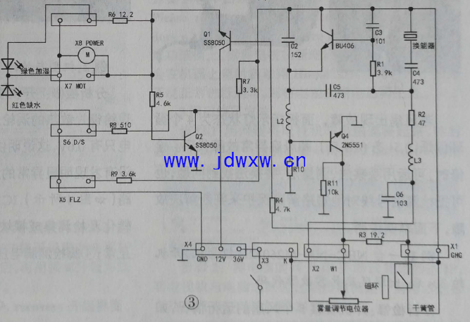

分析检修:亚都SC-M019型加湿器与YC-X100C8型相比,电源板相似,但前者在超声波振荡和雾量调节电路板上增加了"工作"、"缺水"指示和风扇控制电路,如图3所示。
开关K是36V电源总开关。当接通该开关时,如储水箱内缺水,干簧管断开,36V电源经R7,R8将红色缺水指示灯点亮。当水位达到要求时,干簧管闭合,36V电源经R4使Ql导通,12V电源一路加至风扇电路使风扇运转,第二路经R6将绿色指示灯点亮,第三路经R5使Q2导通,红色指示灯熄灭。上电测量超声波振荡和雾量调节电路板上的36V和12V供电正常。拿掉储水箱,在水槽内加入适量水使水位检测磁环上浮,此时绿色指示灯点亮,边转动雾量调节电位器,边观察压电陶瓷片上方水面的变化,当转动到某一位置时,压电陶瓷片上方出现一个幅度很小的凸起木柱,这说明超声波振荡电路在工作,但振荡幅度很小,判断雾量调节电位器有故障。拆下雾量调节电位器测量,已开路,因该电位器未标注阻值,试换上一只4.7k电位器,故障排除。
机型与故障现象同上
分析检修:在水槽中加水后,转动雾量调节电位器,压电陶瓷片上方水面无变化,判断超声波振荡电路未工作。断电后目测电路板,未见异常;最后拆下压电陶瓷片检查,发现其包在密封圈内部分破损,更换压电陶瓷片后试机,故障排除。
提示:1.亚都牌加湿器在市场上占有量较大,尽管型号不同,但主体结构基本相同,都是由电源板、超声波振荡和雾量调节电路板构成。早期产品电源采用变压器降压,近年生产的产品多采用开关电源。2.压电陶瓷换能器、雾量调节电位器、振荡管是易损元件。
