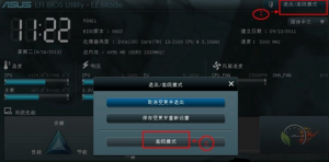

  1、首先按Del键进入BIOS里面,选择进入高级模式。
  设置U盘启动电脑图解3

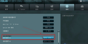

  2、切换到启动选项,在这里就可以看到启动菜单。
  设置U盘启动电脑图解4
  3、在启动选项 #1 处回车选择启动项为U盘启动。
  设置U盘启动电脑图解5
