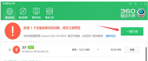

  假如是以上原因,我们可以下载一个360驱动大师,安装完成之后打开。
  不能上网电脑图解2
  此时就会开始自动检测驱动,检测完成后,点击“一键安装”,等待安装完成之后重启电脑即可。
  不能上网电脑图解3

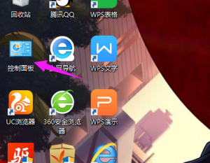

  首先点击控制面板,进入网络和internet界面。
        不能上网电脑图解4

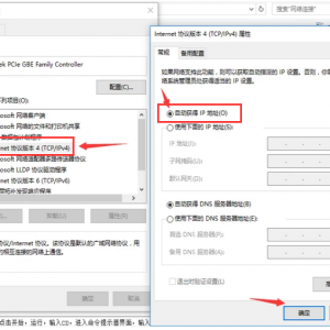

  点击“internet版本协议4”,选择自动获取IP地址,自动获取DNS服务器地址,点击确定,然后重启电脑
  不能上网电脑图解6

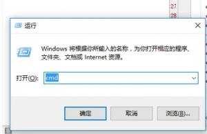

  假如还不行,就同时按住“Windows”+“R”,输入CMD
  不能上网电脑图解7

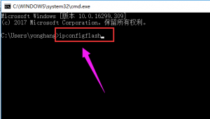

  进入命令界面,输入“ipconfigflash"命令刷新DNS缓存,重新开机
  不能上网电脑图解8
