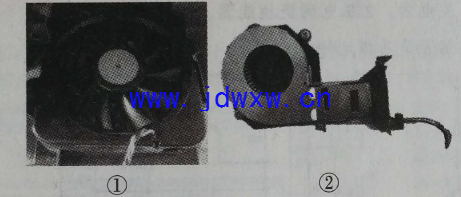

NEC-NP-M260XS+投影机内部有5个风扇,从外形上分两种:一种是叶片式普通风扇,如图1所示,安装在电源部位,主要是对电源的散热;另一种是定向涡轮风扇,如图2所示,安装在光路通道的下方和灯泡旁,主要是对镜片和灯泡的散热,防止温度过高烧坏物件。这些风扇不同于普通风扇,每只风扇除了有电源线和地线外,还有一条信号检测线,负责检测风扇的运行状态,此信号代表了风扇的转速,主板上的CPU通过检测这一信号来判断风扇转速。
若风扇出现故障,面板指示灯状态为4个循环闪烁(0.5s亮0.5s灭),即风扇异常故障代码。检修时,可运用观察法、测量法、替换法找到问题,也可把检测信号线对地短路解除保护来判断解决故障,下面举例说明。

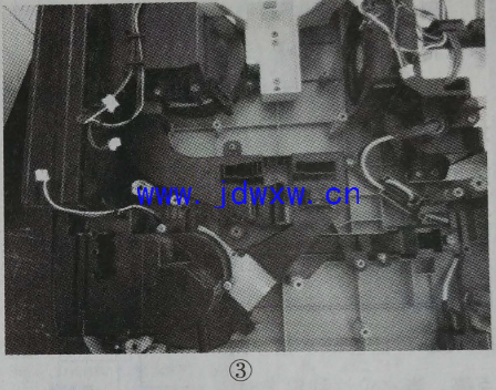

分析检修:开机观察5个风扇的运行情况,如图3所示,发现镜片散热风扇转速明显偏慢。将信号检测脚(白线)对地短接后开机,不再显示代码,这进一步确定风扇的故障。拆出风扇,发现涡轮风扇上灰尘堆积得太多,清除风扇表面灰尘,再把风扇放入超声波振荡器中清洗后并吹干,装回试机。故障排除。
小结:该故障主要是因灰尘过多造成风扇转速变慢所致。在清洗这个风扇的同时,需将其他四个风扇一并清洗,此外,常规的保养也是提高投影机使用寿命的方法之一。

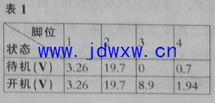

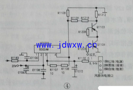

分析检修:开机观察5个风扇的运行情况,发现给镜片散热的涡轮风扇不转。测量该风扇的供电只有0.6V,这说明供电电路有问题。目测主板,没有发现明显异常的元件。实绘出该风扇供电电路(如图4所示),IC1015(OOCOAW)为风扇电压转化及检测集成模块。测②脚供电电压为19.7V正常;④脚检测脚电压为0.7V,这说明风扇电路无问题;③脚电压为O.6V,明显有问题。悬空IC1015U脚再测,此时③脚电压为正常值8.94V,这说明③脚外围元件有问题。经查,贴片滤波电容C1072漏液,换新后开机,风扇运转,故障排除。此时IC1015各脚电压见表1。
