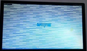

  一些用户在使用电脑的时候,可能会碰到显示器突然黑屏的情况,这通常是由多方面原因造成的,显示器闪烁一般有两种,一种是黑屏闪烁,一种是花屏闪烁,花屏闪烁类似电磁波短暂干扰计算机造成的屏幕失真。下面,本小生给大家带来了电脑屏幕闪烁的处理图文。

  屏幕电脑图解1

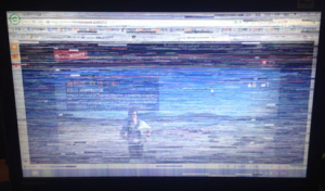

  三、故障部位
  1、高压板;
  2、背光灯管,例如某根灯管烧毁、或接线虚焊、氧化、锈蚀,或插座氧化、锈蚀;
  3、AD驱动板;
  屏幕电脑图解2
  四、显示刷新率设置不正确
  假如是刷新率设置过低,会导致屏幕抖动,检查方法是用鼠标右键单击系统桌面的空白区域,从弹出的右键菜单中单击“属性”命令,进入到显示器的属性设置窗口。单击该窗口中的“设置”标签,在其后弹出的对应标签页面中单击“高级”按钮,打开显示器的高级属性设置界面,再单击其中的“监视器”标签,从中可以看到显示器的刷新频率设置为“60” ,这正是造成显示器屏幕不断抖动的原因。将新频率设置为“75”以上,再点击确定返回桌面就可以了。
  其实显示器屏幕抖动最主要的原因就是显示器的刷新频率设置低于75Hz造成的,此时屏幕常会出现抖动、闪烁的现象,我们只需把刷新率调高到75Hz以上,那么屏幕抖动的现象就不会再出现了。
