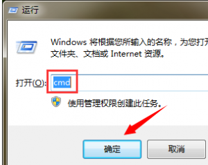

  首先,点击“开始”菜单,在菜单中找到“运行”选项,点击打开
  移动硬盘提示文件或目录损坏且无法读取的解决图文1
  在弹出的对话框中输入“cmd”指令,点击“确定”按钮

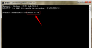

  在弹出的黑框中,输入“chkdsk 移动硬盘所在盘符: /R”,并单击回车确定。
  这里损坏的硬盘是H盘,因此输入的是:“chkdsk H: /R”。
  移动硬盘提示文件或目录损坏且无法读取的解决图文3

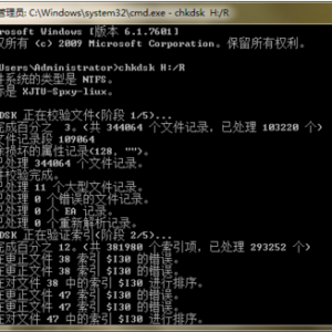

  接着,系统就开始对损坏的移动硬盘进行修复,假如硬盘中文件较多的话,修复过程可能会比较长
  移动硬盘提示文件或目录损坏且无法读取的解决图文4

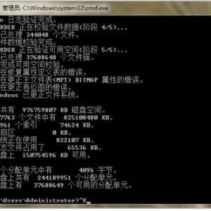

  待电脑完成5个阶段的移动硬盘修复以后,就可以看到调试框中出现“Windows 已更正文件系统”的字样
  移动硬盘提示文件或目录损坏且无法读取的解决图文5

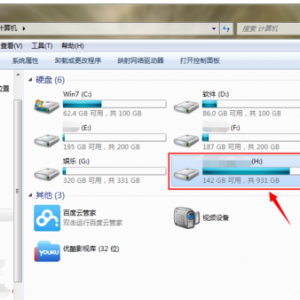

  修复完成后,在打开“我的电脑”,即可看到刚刚无法识别的移动硬盘已经识别出来了,而里面的文件也都完好无损的保留着
