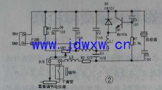

一台亚都YC-XI00C8型加湿器,喷雾量明显减小。
分析检修:加湿器喷雾量减小的原因有三:一是压电陶瓷换能器损坏或表面污垢过多,二是超声波振荡电路元件老化,导致振荡幅度不足,三是风扇风力减小。直观检查,发现压电陶瓷片表面有白色水垢,但清除水垢后故障依旧。
拆下加湿器底座,在水槽中加入适量水使水位检测磁环浮起来,此时常开型干簧管闭合,接通电源后观察风扇运转正常,压电陶瓷片上方水面上有水柱出现,且调节雾量控制电位器喷出水柱大小有变化,但与正常加湿器相比,喷出水柱不高,由此判断超声波振荡电路有故障。该机超声波振荡和雾量调节电路如图2所示,经查,雾量微调电阻VRl(SkO)滑动触点己锈蚀,拆下测量其阻值约为52kΩ,更换VR1后故障排除。
