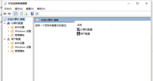

  出现“组策略对象编辑器"
  电脑上传电脑图解2

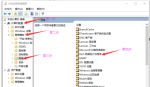

  展开“计算机配置--管理模板--网络--QoS数据包计划程序”
  电脑上传电脑图解3

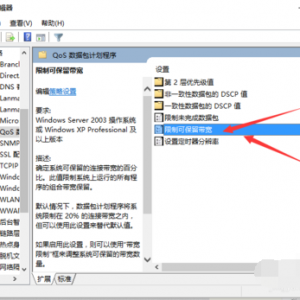

  双击右面设置栏中的“限制可保留带宽”
  电脑上传电脑图解4

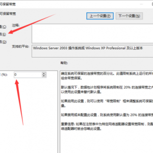

  “限制可保留带宽”设置为“已启用”,然后在下面展开的“带宽限制(%)”栏将带宽值“20”设置为“0”确定即可
  电脑上传电脑图解5
