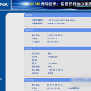

  登陆成功之后,就会显示【路由器】管理页面。

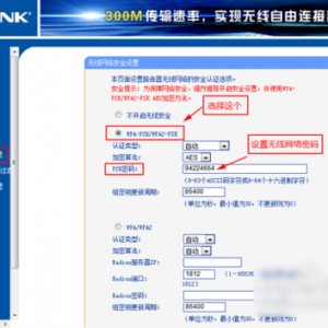

  然后点左侧的“无线设置”,再点开里面的“无线安全设置”。再在打开的页面中选择“WPA-PSK/WPA2-PSK”,然后在PSK密码框输入无线网络密码。不要设置太简单的密码,像全数字或者全字母这些都是属于简单的。

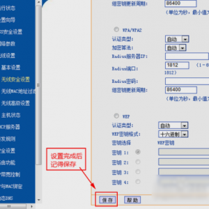

  设置完了之后,再点“保存”就大功告成了
