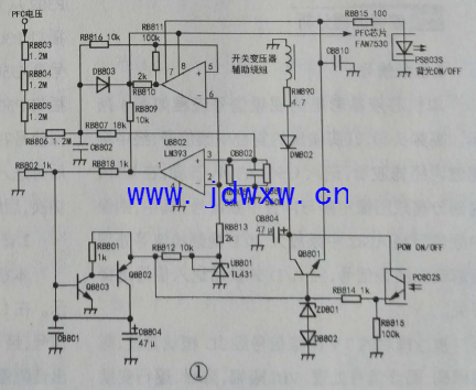

一台三星LA40B530P7R型液晶彩电有声无光,根据故障现象分析,判断主板的CPU控制系统和小信号处理系统正常,现需检查以下四点:
1.主板是否发出主电源工作信号(POW ON信号多为高电平);
2.主电源工作是否正常;
3.主板是否发出背光点亮信号(BLON信号多为高电平),调光信号(直流或脉冲)是否存在(能测到一个直流电压);
4.背光板工作是否正常。
本机没有副电源,其开/待机控制电路如图1所示,其开/待机是通过控制电源次级输出电压控制管的导通与否来实现。经查,本机主板已发出主电源工作信号,但PFC电路没有工作,FAN7350的⑧脚(VCC)电压为OV(该电压由主电源开关变压器的辅助绕纽提供,由QB801控制)。测QB801的c极有15V电压,但b极电压为0.1V。UB802是一个电压比较器,PFC输出电压经RB803~RB807取样、RB808、RB817分压后送
给UB802的③脚(同相输入端)。该芯片的②脚(反相输入端)接UB801(LA431)组成的2.5V基准电压。当PFC输出电压(约390V)正常时,UB802的③脚电压低于②脚电压,其①脚输出低电平,模拟可控硅截止,RB814给QB801提供基极电流使其导通(之前PC802S己得到POW ON信号而导通),PFC电路得电工作。当PFC电压过高肘,UB802的③脚电压高于②脚电压,①脚输出离电平,模拟可控硅导遇,QB801截止,PFC电路停止工作。由于模拟可控硅的自锁特性,此时需断电后再上电方能重新启动。
上电开机,监测PFC电压,发现电压上升到350V时就慢慢回到300V,说明PFC电路已经工作过;测模拟可控硅已经导通(QB803和QB802的b-e结有0.7V的导通电压),开机时用数字万用表(内阻较高)监测UB802的③脚电压达到2.5V。检查UB802的③脚外接电阻,发现RB806的阻值已降至850kΩ。仔细清除该贴片电阻下面的胶,并更换电阻后开机,故障排除。此时,PFC电压为390V,UB802的③脚电压为2.2V。
UB802的另一个电压比较器组成PFC电压过低保护,其⑥脚接2.5V基准电压,⑤脚接PFC电压取样电路。若PFC电压正常,⑤脚电压高于⑥脚电压,⑦脚输出高电平,PC803S导通,背光电路工作。当PFC电压过低时,UB802的⑦脚输出低电平,PC803S截止,背光电路停止工作。
