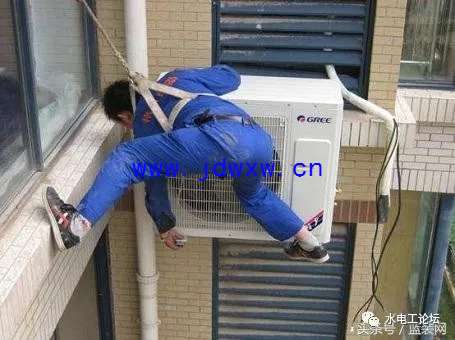

1、室外机安装位置应符合以下要求:
①空调室外机组安装于坚固的墙面或阳台地板上,以减少振动,保证地面或墙体要能承受机体的重量;
②机组应尽可能靠近室内机组,减少管道阻力和氟里昂损失,安装的部位要便于操作、调整与维修
③空调室外组安装的理想位置是北墙或东墙,那里受太阳的直射少,假如一定要装在南墙或西墙,必须要做遮阳措施,但不能妨碍空气流通,外机运转时发生的噪音及冷(热)风、冷凝水不能影响他人的工作、学习和生活;
④要保证空调室外机组周围无障碍物,以保持良好的散热效果,外机周围不能有可燃性气体泄漏和爆炸物;
⑤冷凝器的背面(靠墙一侧)和侧面应距障碍物20cm以上,正面(向外排风一侧)应距障碍物40cm以上。
⑥室外机(压缩机)安装必须要端正,安装工人必须用水平尺找平,室外机支架要用规定配套涨栓,而且必须要够数,谨防工人为了施工方便省略几个涨栓,日后麻烦多多

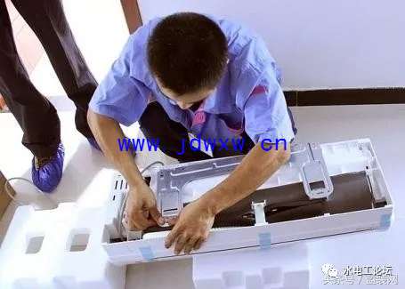

2、室内机安装位置应符合以下要来:
①空调室内机前面不应有阻挡物,保证冷风的射流距离,使室内温度比较均匀,避免太阳直射,远离热源;
②内机的进、出风口处,不应自障碍物。

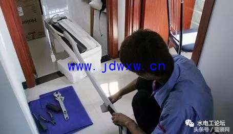

空调具体怎么安装?
①根据上述的原则确定内、外机位置后,立即安装好内机挂板,待外机与内机挂板安装牢固以后,再把连接管捋平直,查看管道是否有弯瘪现象;
②检查两端喇叭口是否有裂纹,如有裂纹,应重新扩口,否则会漏氟;
③检查控制线是否有短路、断路现象,在确定管路、控制线、出水管良好后,把它们绑扎在一起并将连接管口密封好。
④排除管道和内机中的空气。具体方法是:把连接好的外机接头拧紧(细),用专用扳手松开截止阀门的阀杆1圈左右;听到外机接头(粗)吱吱响声,30秒左右,用钣手拧紧(粗)接头;松开(粗)管上戴止阀门的阀杆;彻底松开(细)管上截止阀门的阀杆。这时空凋器排空结束。
⑤最后,用洗涤剂进行检漏,仔细观察每一个接头有无气泡冒出,验明系统确无泄漏后,旋紧阀门保险帽,即可开机试运行。
