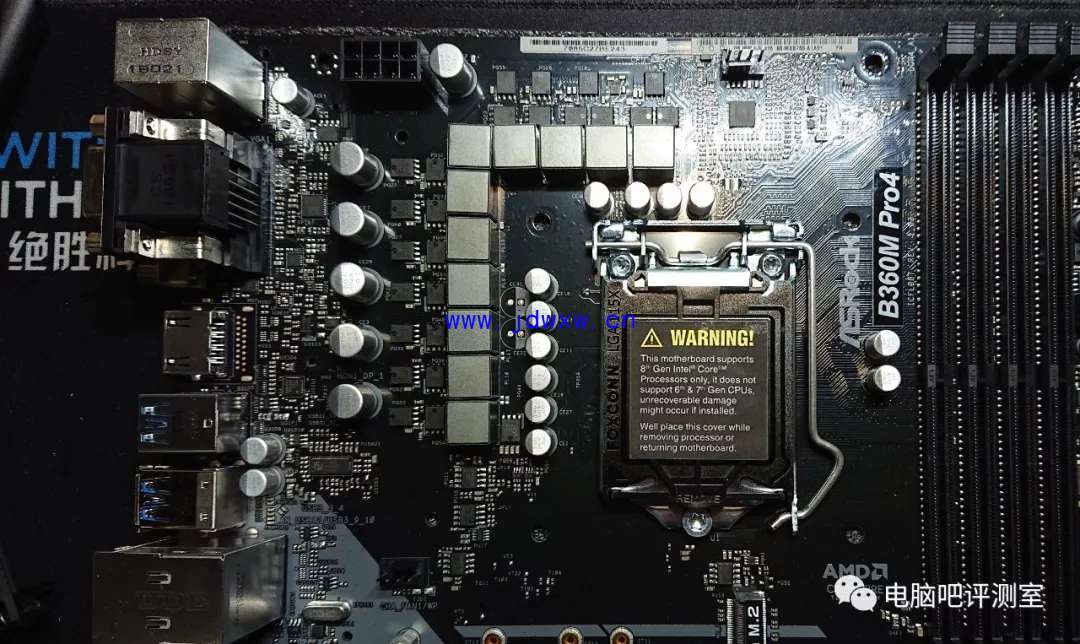

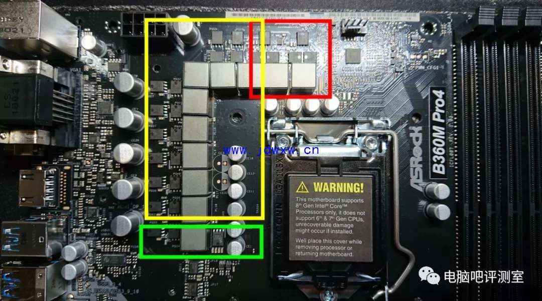

    纠正了错误的观点,就带着这个“一相供电”的解法去看供电吧。假如你看过我写过的主板评测,都留意基本是按照这个流程操作的。以华擎的B360M PRO4为例

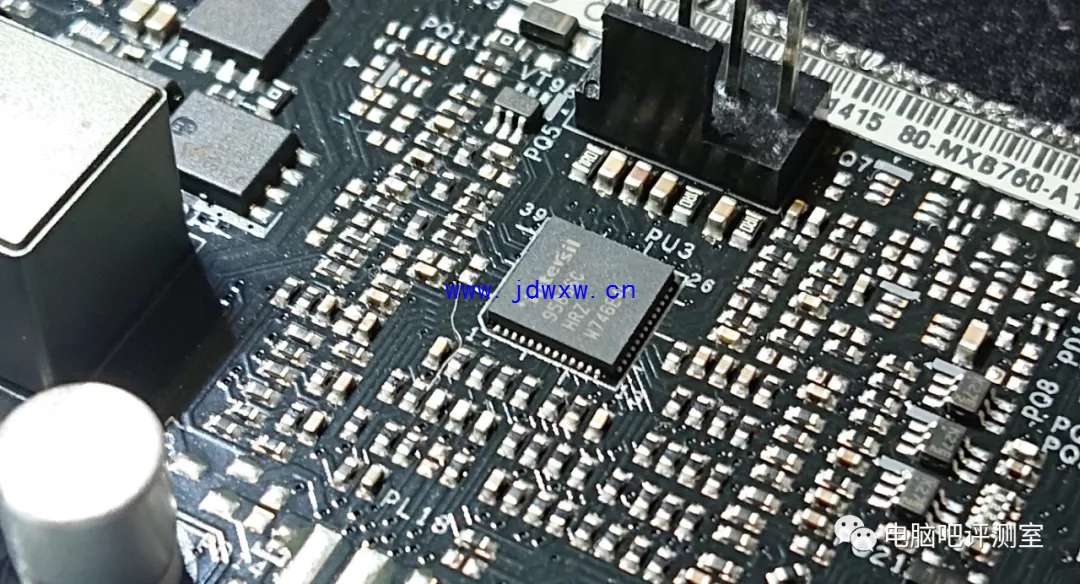

    先看控制器,控制器能让你大致知道这个主板供电的设计结构,但不代表可以确定供电形态。好比这里是ISL95866C,可以查到这是一个支持两路,4+3相的PWM控制器,内置了2+1个MOS驱动器。
    现在的主板都很用心的用各种散热模块盖住供电,虽然确实加上了散热模块之后对于供电是好了,但是就是麻烦了我们这些买不起主板时云评测主板的玩家了,当然这时候也更好验证谁是有实力的云玩家还是没实力的云玩家。
    一般PWM控制器就限定死了供电的数量,但是假如有倍相器,供电就能翻倍,没有的话,那么如下所有的判断都证明这块主板是假的“很多相”。
    MOS驱动器是一个很小的东西,一般就在MOS桥附近。这里的MOS桥型号是ISL6625A。
    那么这里的供电设计是这样
    红色为VCCGT供电,其中一上两下,一相一电感。
    黄%色为VCC供电,其中两上两下,一相两电感。
    绿色部分是很多人容易误解的(包括我),其实他是属于VCCIO或者VCCSA,反正不属于PWM控制器管。
    所以这块主板实际供电设计是4+2相。一般来说属于一路的供电规格都会一样的,包括MOS桥,电感电容之类的。就算用不一样的也会让他们在数值上一样。

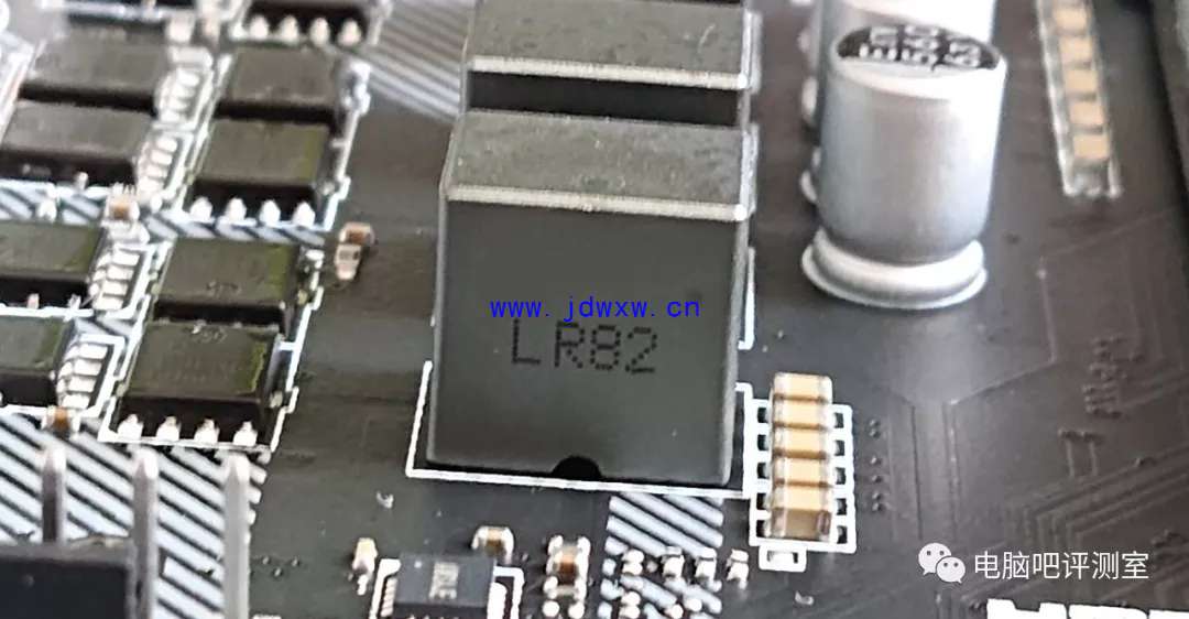

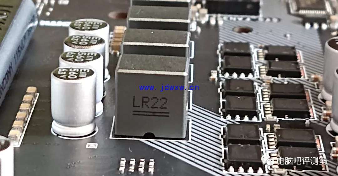

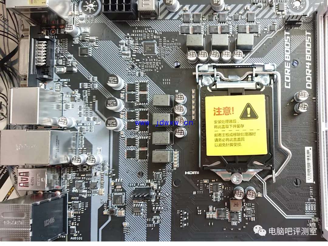

    这里放一个实际上是4+2相但是伪装成4+3相的主板,微星的B360M BAZOOKA PLUS。
    其中可以看到假如单纯看电感的话,很容易以为这是4+3相供电。其实最下方的供电电感容量是LR82
    而其他电感容量是LR22
    所以这块主板是4+2,其中VCC是两上两下,一相一电感。VCCGT为一上两下,一相一电感。

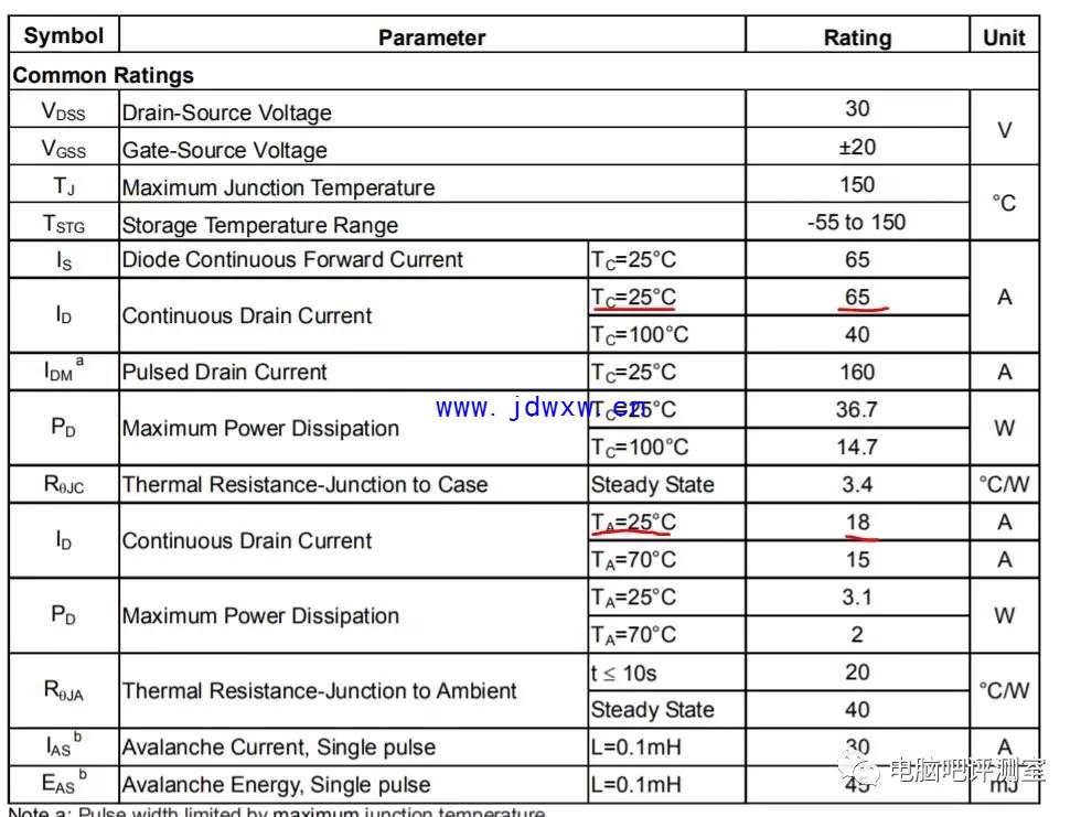

    上图是一个常见MOS桥(SM4336)的供电参数,可以看到划红线段,Tc(MOS表面温度)=25度下供电能力达到了65A。而在100度时只剩40A了,别觉得用只剩这个词很过分。在Ta(环境温度)=25度下供电能力只有18A了。假如这个MOS用作下桥,18A的输出能力乘上1V的电压,已经快等于没有了。而假如我们看一下在高输出的环境下,MOS桥的功耗非常大,所以为什么X79,X99这些主板的MOS桥都一定有散热,而没有散热的MOS桥一般表面积都比较大,为的就是保证散热能力。而今年牙膏厂的六核供电需求都提高了,所以就算是B360都集体上MOS散热也是情理之中了。
