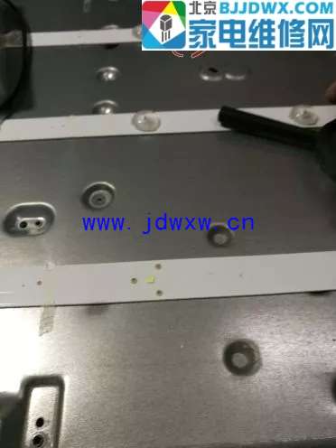

拆机检查,开机背光驱动能升压到190V,能后下趺,背光灯没反应。
果断拆屏,这台电视好在不用抬屏,导光板,透光板都不用拆。
直接拆后盖螺丝,抬起后盖就可着到灯珠了,

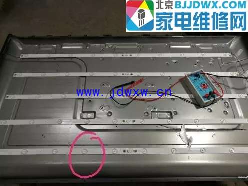

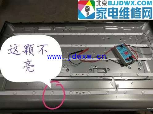

灯珠检测仪伺候,前几组每组都能点亮,最后一组不能点亮,
该组再分段检查,右边的亮左边不亮,再单个检查,查到倒数第二个不亮,仔细观查该灯没有变色或黑点和不良问题,把灯冒拆掉重新测又点亮了,表笔松点又不亮,用手指按着始终能亮。
灯珠接触不良…………
好办,不是老化,也不是过流。

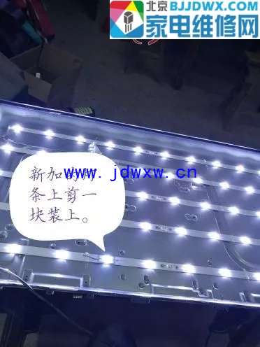

在一块备用的同型号的灯条上剪一个焊上,完美点亮。
顺便拆掉2个180R电组。
保三个月交机。
