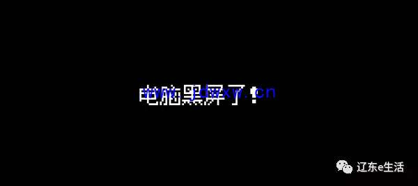

电脑开机黑屏的万能解决方法

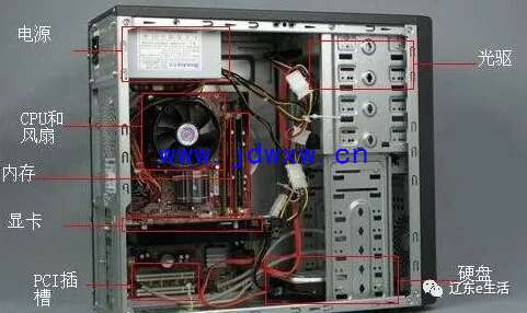

本站家电维修网https://www.bjjdwx.com/是以家电维修技术交流为中心的技术论坛:检查电脑部件是否安插入牢靠
如:显示器和主机插入口,显卡与主板I/O插槽之间的接触是否良好。假如都基本没问题,建议你可以取下显卡,重新插入一次。

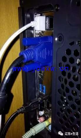

  第二步:检查显示器是否损坏
  扩展阅读:显示器好坏怎么看?怎么看显示器好坏?
  有其他显示器可以换来试试是否正常,假如换了一台显示器不再黑屏那就是显示器可能损坏了。

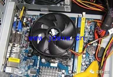

  第三步:主机风扇是否正常
  假如显示器未损坏,请进一步检查CPU风扇是否运转。如运转,可用万用表测量电压输出是否正常为±12V、±15V,若不正常可以换一个电源试一试。
第四步:检测CPU、显卡和内存条
  检查上述上,电脑还是继续黑屏。可将除CPU、显卡、内存条之外的所有组件取下,然后加电启动电脑。
  假如内存有故障,应会有报警声。假如不是内存原因,请换一个正常的CPU,开机重新检测。如仍出现黑屏,则只能换一个主板了,问题也应该出现在主板上。
