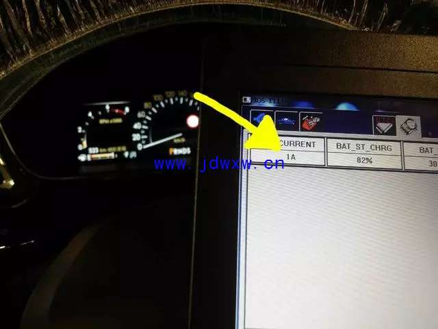

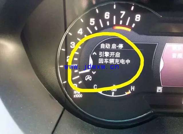

该车并不是无法启动,而是发动机启停功能不工作,仪表始终显示车辆充电中,大部分车辆的启停功能,都会要求电瓶电量不能低于70%。该车一直显示充电,但是没有出现无法启动的情况。AGM蓄电池的充电电量基本维持在80%左右,通常充电到70%后,会以1-2A的充电电流充电。下图是给蓄电池充电的电流值,1A。
既然只有几安培的电流到电瓶,有人会问发动机一直运转,发电机发的电都去哪了????我想很多车主会问这个问题。

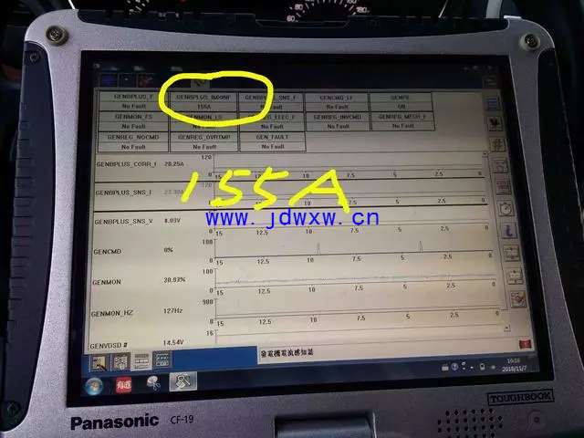

实际上发动机的转速越高发电量越大,理论上可以达到150A-200A之间。下图是我将油门踩到3500转时发电机理论上可以输出155A的电流。
大家可以自己测试一下:当我们将车辆上的用电器都打开,比如大灯或者鼓风机时,发动机转速会相应提高。发电机输出电流越大,负载就越大(转动阻力),发动机为保持运转稳定,就需要提高转速。

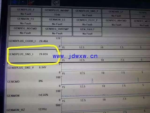

但是~~车辆运行并不需要这么多电!!!通常启动发动机后,车辆工作电流一般在20-30A之间。转速越高发电量越大,这是发电机的特性,发电机的发电量通过发动机电脑进行控制,根据车辆实际需要发出指令给发电机,然后输出相应大小的电流。在不需大电流时,减少发电机输出电流,降低了负载,减少了发动机运转阻力,同时也减少了油耗。
下图是怠速时,发电机输出电流为28A。
对于配备AGM电瓶的车,都会配备电源管理系统,启停要求最低电量为70%,假如每天行驶里程都很短,启停又频繁工作,每次起动时电流输出为180A左右(与起动机功率大小有关系),发动机停止运转后,输出电流为20A左右。所以每次启停会耗费不少电量,而启动后充电电流又很小。同时汽车还会有漏电电流,30-50ma,假如每天行驶里程有短,电瓶长期处于亏电状态,亏电是影响电瓶寿命最重要的原因。
该车就处于与长期亏电的状态,导致电瓶容量越来越低,最后可能只有原来容量的50%-60%。这种情况可以上车关闭启停功能,让电瓶容量达到80%后,再开启启停功能,让电瓶尽量处于一个良好的状态。
