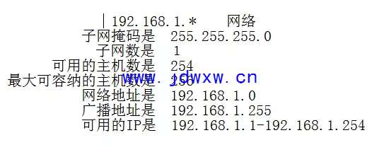

     我们需要了解正常C网的网络号及位数是多少?
 平时大家用的是192.168.0.*或192.168.1.*网段,子网掩码是255.255.255.0
 那么子网掩码10进制转换到2进制就是:
  11111111.11111111.11111111.00000000
 前面24位表示网络号,后面8位表示主机数,具体的各参数容量可以参考步骤1.

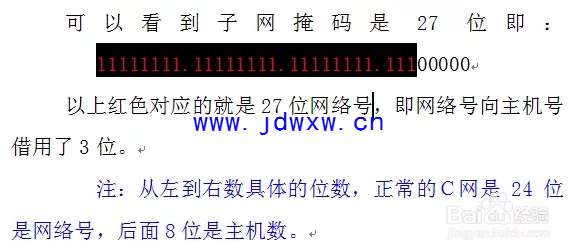

 所以192.168.1.53/27 的相应掩码是
 11111111.11111111.11111111.11100000
 由于网络号数量不足,所以得向右的主机数借位,主机数的可用数量减少。

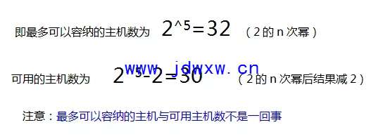

所有可用的主机数为主机号所剩下的5位掩码中算出。
 注:8位主机号减少网络号借去的3位,所剩下5位。即n=8-m=5
         其中m为网络号位数,n为主机号位数。
即最多可以容纳的主机数为 32
可用的主机数为      30
 计算公式如下图所示:

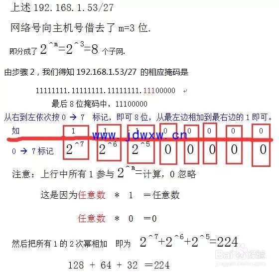

好了,我们已经算出192.168.1.53/27 ,每个网段最大容纳的主机数和可以主机数了,下面我们来计算子网掩码的10进制数是多少。
  由步骤2,我们得知192.168.1.53/27 的相应掩码是
  即转换成相应的10进制数是255.255.255.224
 转换公式如下图:

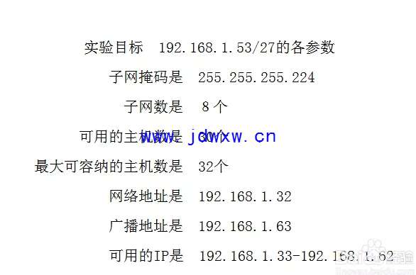

我们也计算出了192.168.1.53/27的掩码是255.255.255.224了
 子网数是8个。

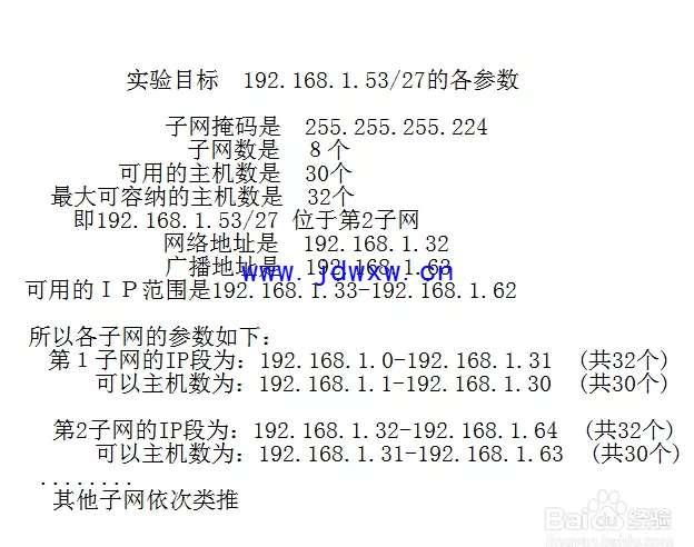

 现在我们来算算并找出网络地址和广播地址。
 其中网络地址是192.168.1.32
   广播地址是192.168.1.63
 如下图:
总结 步骤1的要求,通过计算。各参数如下图所示:
