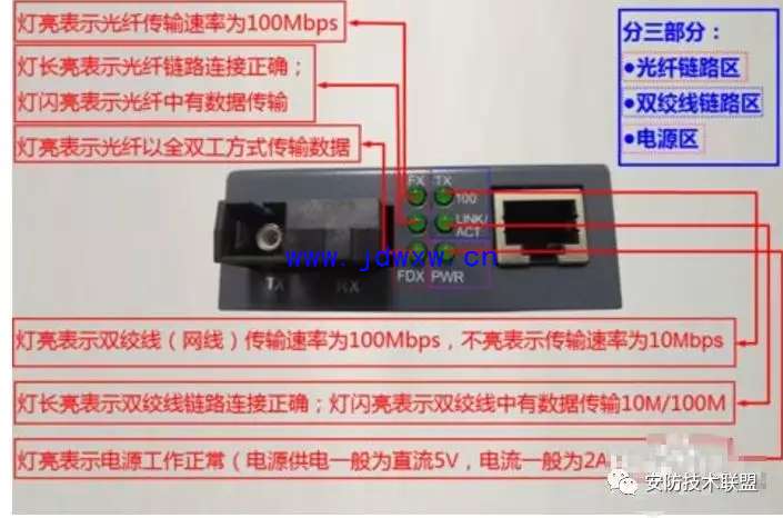

B端6颗灯分别代表什么如下图所示:

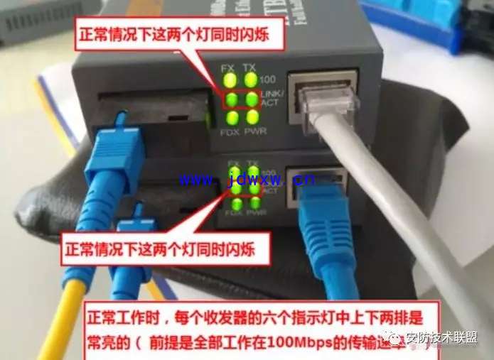

正常收发器的状态(上下两排指示灯常亮中间指示灯闪烁

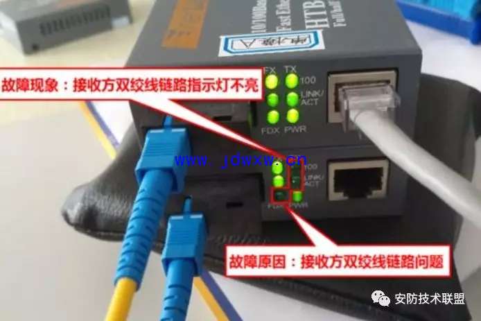

光纤收发器接收端(B)双绞线(网线)链路出问题:
光纤收发器发射端(A)双绞线(网线)链路出问题:

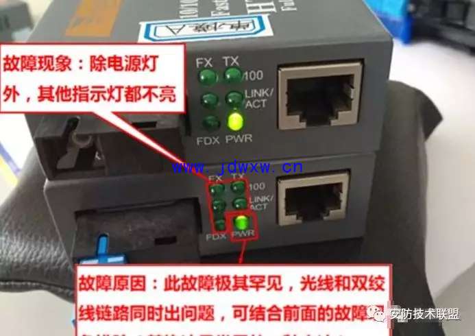

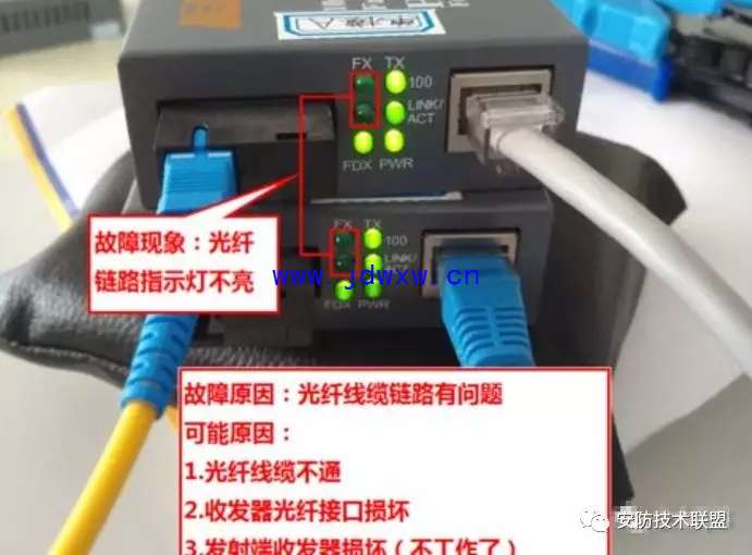

光纤链路不通,如下图所示,由于光纤收发器电源指示灯亮,可以看出可能是光纤出现问题,也可能是收发器A、B光纤接口出现问题,假如收发器A电源指示灯不亮,则可能出现的问题如下图所示:
仅电源指示灯亮的故障:
总结:通过实验FDX指示灯的亮灭跟双绞线的通断及工作模式有关。在出现问题后,我们一般是先将收发器的电源断一下,然后再接入,看看问题是否消失,或者用相应的收发器替换一下。这样可快速排除收发器本身的问题,从而快速找到故障原因。
