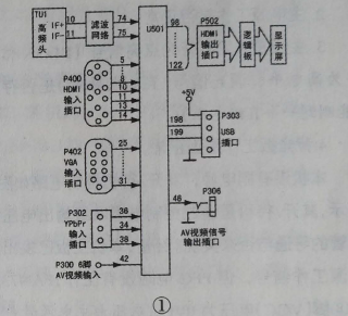

本机芯液晶彩电的视频信号流程如图1所
示。高频头⑩、11脚输出的复合中频信号,经中频滤波网络滤波后,送入U501的74、75脚,在U501内部分离成图像中频与伴音中频信号。其中,图像中频信号经AGC中频放大、PLL视频检波等处理后解调出图像信号,经A/D转换后送入信号选择开关。
被选择后的TV图像信号经3D梳状滤波、彩色解码、同步信号处理、VBI限幅、降噪、逐行变换等一系列处理后,送入视频格式转换电路,经格式缩放变换、LVDS编码后形成的LVDS数据和时钟信号,从U501的98~122等脚输出,通过插座P502送入逻辑板,然后驱动液晶屏重现图像。
HDMI信号经插口P400从U501的⑤~⑧脚及⑩、11、13、14脚输入;VGA信号经插口P402从U501的25~31脚输入;YPbPr信号分别经插口P302从U501的34、26、38脚输入;AV视频信号经插口P300的⑥脚送到U501的42脚;AV视频信号从U501的46脚送至插口P306对外输出;USB插口P303的数据端与U501的198、199脚相连。模拟信号在U501内先经A/D转换,变为数字信号后再送入信号选择开关,与输入的数字信号进行切换,后续处理同TV信号。

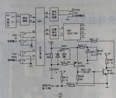

2.音频信号
本机芯液晶彩电的音频信号流程如图2所示。在U501内部,被分频电路分离出的伴音中频信号,经AGC中频放大、鉴频、检波等处理后解调出音频信号,送往信号选择开关。被选择的伴音音频信号在U501内部经声频处理及音效处理后,从U501的64、65脚输出,送往前置放大电路及音频功放块U601(TPA3113D2)。功率放大后的L、R路音频信号分别从U601的25、23及20、18脚输出,推动扬声器发声。AV输入的音频信号经插座P300送入U501的49、50脚,YPbPr与VGA音频信号经插座P301送入U501的47、48脚。上述输入信号被信号选择开关选择后的流程与TV音频信号相同。该机芯液晶彩电AV输出的L、R音频信号从U501的62、63脚输出,经前置放大后从P304的④、②脚输出。
本机芯液晶彩电开/关机静音控制过程如下:开机时,+12V电压经D600③、②脚及R673给C669充电→Q601的e极电压升高→当Q601e-b结正偏电压大于0.6V时→Q601导通→Q610导通→U601静音控制端①脚为低电平,实现开机时静音。随后,C669通过R678及Q601、Q610放电,此时,C625已充电完毕。当Q601b极电位高于e极电位时,Q601截止→Q610截止→U601①脚恢复为高电平→静音解除,保证观看过程声音正常。关机时,C625存储的电荷通过D600①、③脚及R672、12V电源端对地放电。当Q601b极电位低于e极电位0.6V时→Q601导通→Q610导通→U601①脚为低电平→实现关机时静音。
当按下遥控器"静音"键时,U501的127脚输出高电平,Q610导通,U601①脚变为低电平,实现人为静音。
