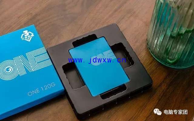

【开机慢、偶尔卡顿】这种类型的小问题,若是重装系统之后还是解决不了,那笔者肯定是建议大家升级固态硬盘的。原因在于,五六年前固态硬盘还不算太普及,同时机械硬盘当时也就相当便宜了,从性价比来说,还没有去到随便装固态硬盘的地步。

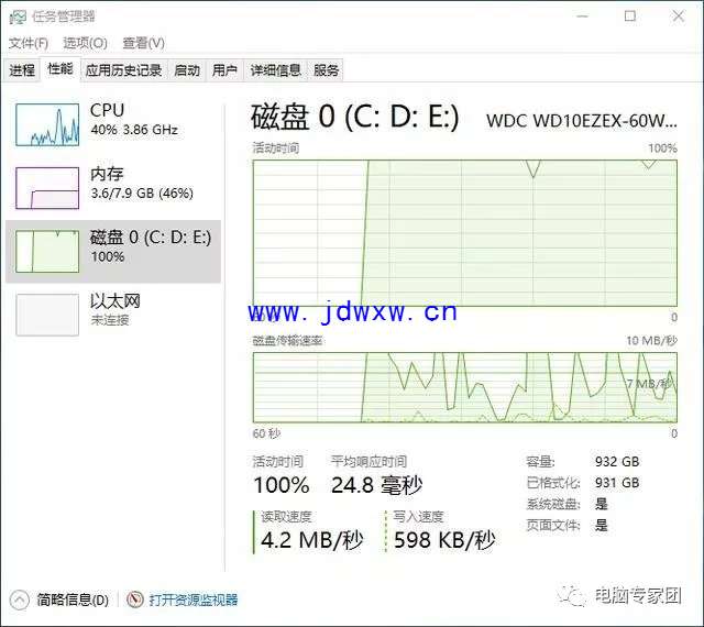

同时目前流行的WIN10系统对机械硬盘其实不太友好,许多的机制与服务都是为了固态硬盘面生的,开机100%硬盘占用的情况时常发生,我们也只能禁用了部分的服务和Defender才初步流畅运行WIN10。
这种情况最救命的就是一块固态硬盘,固态硬盘不仅更换安装方便,而且读写速度是机械硬盘的数倍之多,正常情况下开机和启动应用的时候都会大大的缩短,偶尔硬盘卡死,100%占用的情况也不再会用,旧电脑用起来直观感受都会流畅很多。更换下来的机械硬盘也不怕浪费,接在其他的SATA接口做存储盘继续使用。

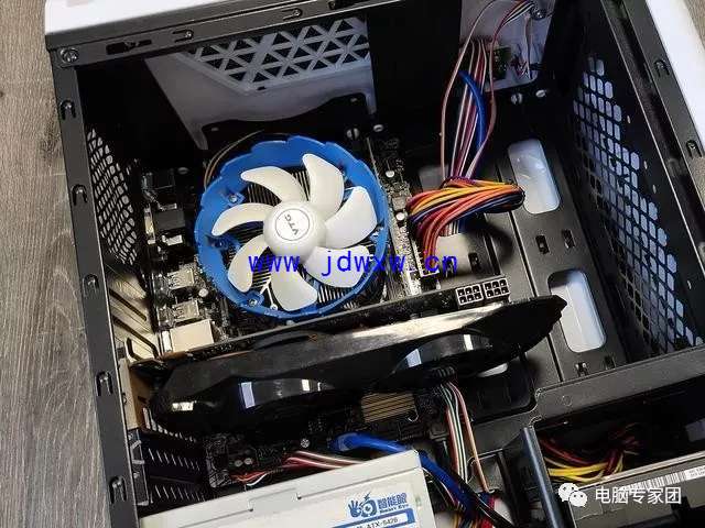

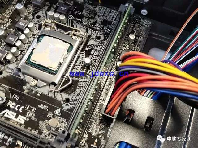

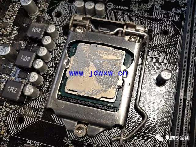

▋故障三:处理器温度很高,甚至卡死了
当然有时候电脑出故障并非得升级设备才能解决的,类似于处理器温度很高,甚至卡死了这种情况,你有否想过更换导热硅脂。原装散热器上,或者是装机之前,都已经涂上散热硅脂;但是紧接着长时间使用后,硅脂已经干硬裂化,这样硅脂的导热性能变差,甚至是阻碍散热。
还好更换硅脂并不难,简单的操作就可以。但记得的是别太今少便宜,一般超便宜的硅脂都是纸老虎,价格便宜得导热性是较差的。我们在挑选的时候就尽量找一些导热系数高高于 4.5W/m-k值的,一般一支2gu装的就能涂个三四次CPU,注意,薄薄一层就足够了哦。

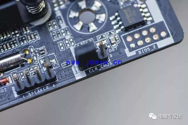

先重置一下BIOS设置,主板上一般都会有CLEAR CMOS的,短接就可以清除BIOS;问题消除那就是因为超频引致的问题,适当的调低超频频率,直到不再负载重启为止。

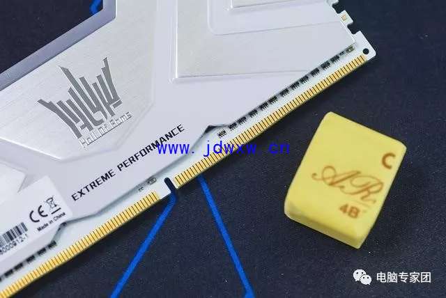

若不行,那么先拨掉内存,用橡皮反复擦掉内存金手指上的氧化表面,直到金手指光亮为至;或者是更换一条正常使用的内存再装上,这样可以排除出是否内存金手指表面氧化问题或者是兼容性问题。

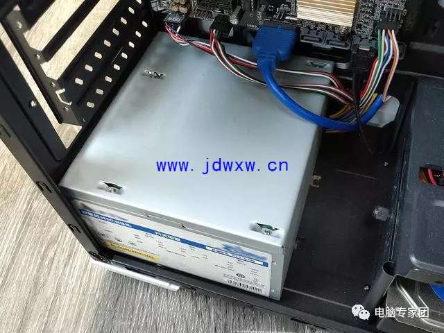

再三,若是之前的排查都是没有效果的话,那么有可能是显卡或者是电源了。分别替换显卡和电源 ,这样就可以排查出什么问题的,其中旧机升级出现负载重启一般都是电源或者是驱动原因居多,重新驱动都不行的话,那极有可能是电源功率不足而引起的,更换个新的80PLUS认证电源是比较稳妥的方法。

最后给老旧电脑换费用高的配件很不划算,加装SSD和内存可以说是最省钱、最直观的性能升级配件了。值得注意的是,若是升级显卡,那么就要看看电源是否足够的给力哦,不然少问题就是3D负载重启,大问题就是烧了硬件呢。
