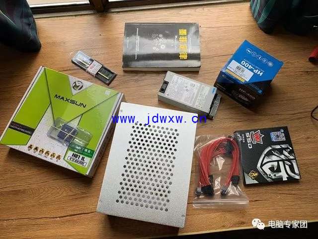

我们日常组装电脑时,用的都是常规的电脑机箱,体积一般不会太小,这次给大家分享一套不一样口味的机箱,体积比乔思伯C2还要小乔的电脑主机,下面是配置具体情况。

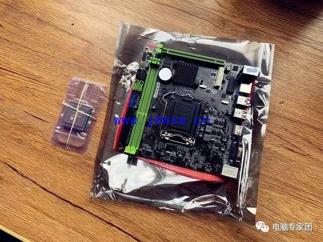

处理器选择的是i7 4980,这个型号非常的特殊,因为它是笔记本电脑上面的处理器,拆机下来的,功耗仅有47W,还集成了HD5200的核显,主频为2.8Ghz,并且是四核八线程,理论上来说性价比非常高。
主板是铭瑄的H81M,由于处理器是1150接口,所以能兼容这个主板,并且在体积上,这个主板也压缩到了最低,完美兼容小机箱。

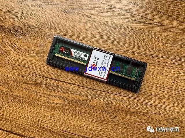

内存选择的是索耐特的DDR3 1600 8G,基本够用的情况,虽然主板可扩展到16GB,但实际意义不大,因为这次迷你电脑主要用的是核心显卡。

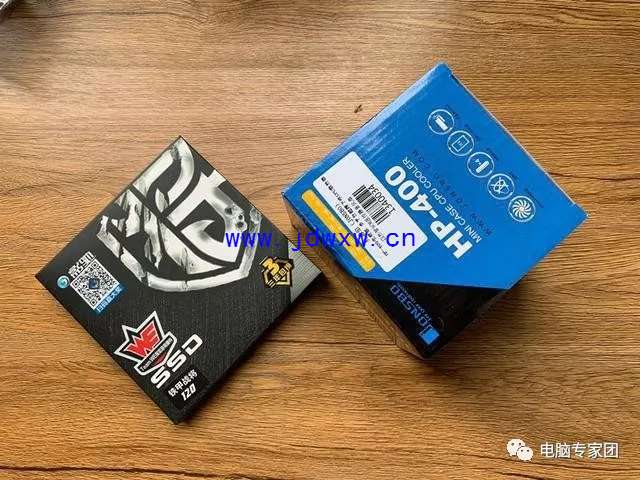

硬盘方面使用的是影驰战将120G固态,主要用于装系统,由于这位朋友一般只玩玩小游戏和看电影,所以机械硬盘没有安装,这个固态基本够用。

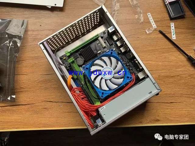

散热用的是乔思伯的HP-400,一款非常迷你的CPU散热器,适合小机箱使用。

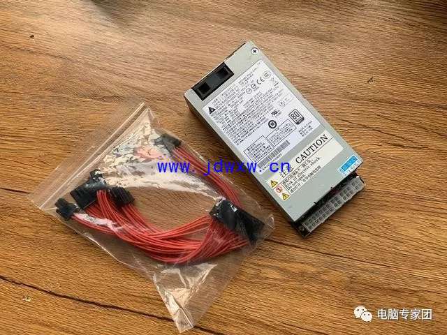

电源使用的是国产系列的K39,支持ITX机箱,额定400W,并且是全模组系列,红色的定制线,手感极好。只是电源的外观有一些磨损的痕迹,品控并不是很好。

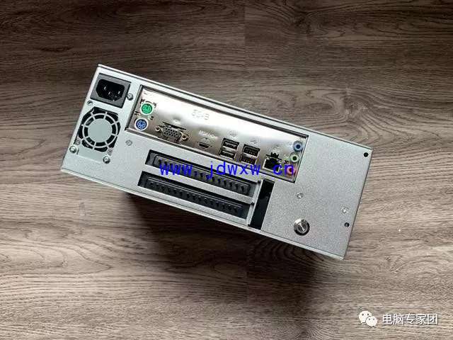

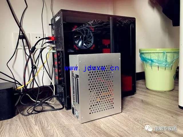

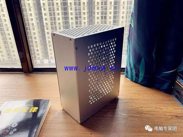

机箱用的是国产系列的傻瓜超人mini版本,全铝合金打造,ITX系列,显卡只能用断卡,比乔思伯C2更加小乔精致,非常容易便携。
经过一个小时的装机,全部完成,刚开始点不亮,研究了半天是因为CPU供电和硬盘供电的模组线电源接口那里接反了了,因为都是4P的接口,一不小心很容易接错,还好有短路保护措施。
机箱的开机键位于机箱的背面,和主板接口在一个方向,这样有利于机箱的美观,从正面看就没有开孔,颜值较高。
和常规的机箱相比,体积直接缩小了四分之一,非常的迷你。
