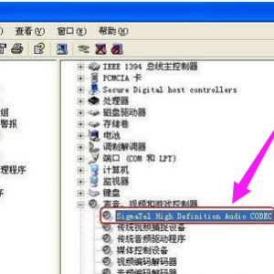

  右键点击“我的电脑”选择属性,再点击“硬件”选项---“设备管理器”,右击黄色问号项,选择“更新驱动程序”。
  电脑没有音频设备的处理技巧图解1

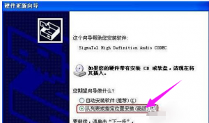

  弹出硬件更新向导,选择“从列表或指定位置安装(高级)(S)点击下一步。
  电脑没有音频设备的处理技巧图解2

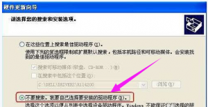

  选择“不要搜索。我要自己选择要安装的驱动程序”,点击下一步。
  电脑没有音频设备的处理技巧图解3

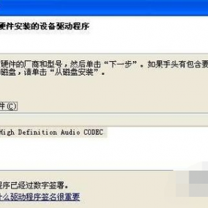

  选择声卡对应的型号,点击下一步。
  电脑没有音频设备的处理技巧图解4

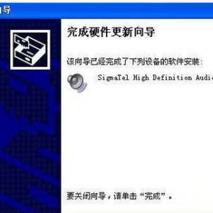

  完成硬件更新向导,点击完成。
  电脑没有音频设备的处理技巧图解5
  更新硬件之后,问号或者感叹号消失。
  电脑没有音频设备的处理技巧图解6
