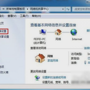

  1.点“开始”菜单,找到并打开“控制面板”,进去之后再点“网络和共享中心”。
  2.然后找到并点开“更改适配器设备”。

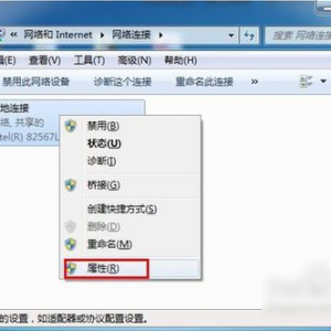

  3.接下来,在打开的窗口中,鼠标右键点击“本地连接”,再点“属性”。

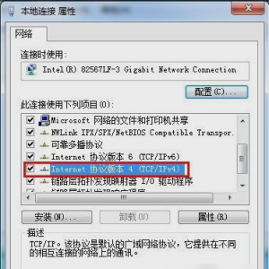

  4.打开之后,就找到“Internet协议版本(TCP/IPv4)”,再双击打开。

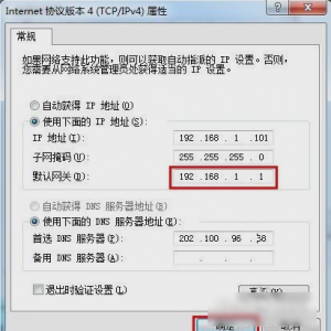

  5.然后在打开的“Internet协议版本(TCP/IPv4)属性”里,勾选“使用下面的IP地址”,再输入IP地址和子网掩码,然后再输入默认网关地址,最后点击“确定”即可。

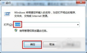

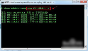

  6.最后来测试一下网关。先打开“运行”窗口,输入“CMD”并点确定。打开之后就输入命令“ping 192.168.1.1 -t”,假如信息显示成功接收到数据,就说明默认网关配置成功。
  完成以上步骤,那问题就被KO啦。
