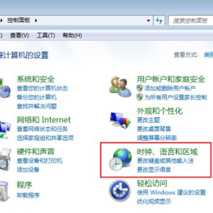

  点击“开始”选项,找到“控制面板”并打开
  在控制面板窗口中,找到“时钟、语言和区域”选项

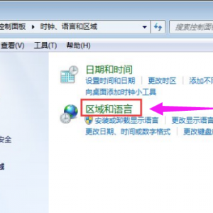

  从“时钟、语言和区域”选项中,打开“区域和语言”

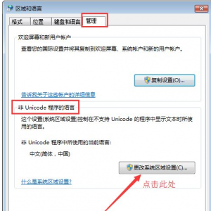

  在区域和语言窗口中,点击“管理”,然后找到“非Unicode程序的语言”,点击“更改系统区域设置”

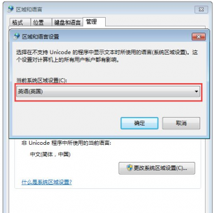

  将“中文(简体,中国)”,更改为“英语(英国)”

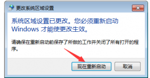

  然后会跳出重新启动提示窗口,我们点击“现在重启系统”即可。
  待系统重新启动后,会发现记事本乱码问题已经修复了。
