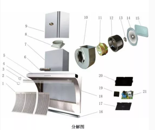

选购任意的一款产品我们有精力的话,最好都要研究一下其内部结构一是知道了其结构组成,选购产品的时候,就知道贵的产品贵在了哪里,便宜的哪些地方缩水了;二是还可以为以后的使用维护做下铺垫。油烟机结构大同小异,那么咱们今天就和大家说一下油烟机的内部结构及各种零件介绍。
上图我们可以看出是侧吸式油烟机的内部结构图,画的比较详细。咱们从第一个部件开始说:
1、油网:又可以成为网板、网罩,其实意思类似,侧吸式烟机的油网网孔比较大,顶吸式的比较小,这个和其结构有关系,侧吸式的油网主要起到的作用是冷凝油烟,油滴混合着水蒸气就流到了底部的油盒当中。而顶吸式的没有这个装置,所以只能通过细密的油网分离油烟。
2、3、前面的是LED灯罩,后面的是LED灯每个油烟机都有,当晚间做饭的时候,热气蒸腾,厨房的LED平板灯就有些力不从心了,所以LED可以很好的起到作用。
4、遮光板:现在好多的油烟机已经没有遮光板了。
5、面板:面板一般有不锈钢的,也有钢化玻璃材质的。上面主要是承载了按键开关等。
6、按键开关:现在有按钮式的,也有触摸式的。相比触摸式的要更高档些。
7、前围板。
8、止回阀:止回阀一般是pvc材质,也有金属材质的,起到的作用就是只出不进,烟气排出的时候,止回阀上面的翻板向上张开,烟机不工作的时候,翻板是闭合的,挡住了烟道中的烟气。
9、装饰罩:装饰罩一般也是不锈钢材质的,也有铝合金的,可以挡住烟管,起到美观的作用。
10、蜗壳:可以看出非常的像蜗牛壳,因此得名。蜗壳可以起到很好的引导气流的作用。
11、电机:电机是油烟机的心脏。
12、涡轮:涡轮材质是碳钢材质的,中间连接着电机,和蜗壳一样,表面都有电泳漆膜或者是特氟龙涂层处理,特氟龙是目前为止最好的不粘油的材质。
13、风轮帽
14、导风圈:一般边缘为弧形,主要起到的作用就是导流的作用。
15、后围板
16、油槽:油烟机中过滤的油滴都流到油槽中。
17、电路底盒
18、主箱体:一般都是不锈钢材质。
19、电机启动电容
20、电路盖板
21、电路板
