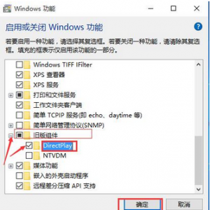

1、首先可以在win10系统,直接在开始菜单旁边的搜索框,直接输入Windows功能,并点击启用或关闭windows功能选项。
win10玩游戏闪退如何解决
2、然后可以在“windows功能”窗口,直接找到并选中旧版组件选项,展开旧版组件,勾选DirectPlay,点击确定。
win10玩游戏闪退如何解决

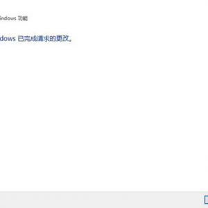

3、最后在更改完毕后,就会弹出windows已完成请求的更改窗口,点击关闭就行。
