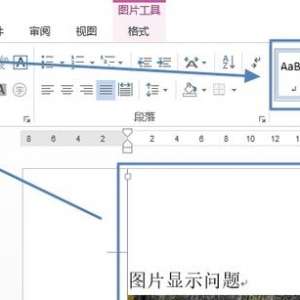

1、单击选中图片,然后在“开始”选项卡“样式”组,单击“正文”;
解决Word2013插入图片显示不全的问题

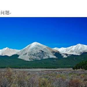

2、现在即可显示全图了,如下图所示:

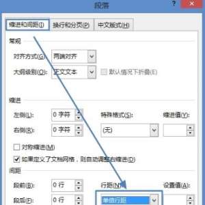

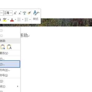

1、将光标移动到插入图片的地方,然后右击,在快捷菜单中选择“段落”;
2、打开“段落”对话框,将“缩进和间距”选项卡中“行距”设为“单倍行距”或“1.5倍行距”或“2倍行距”或“多倍行距”(这里以选择单倍行距为例),然后单击“确定”。

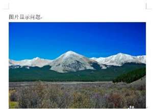

3、现在即可显示全图了,如下图所示:
