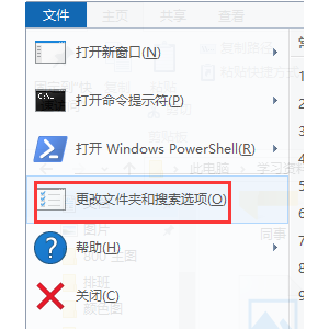

1、点击此电脑,选择左上角的文件---【更改文件夹和搜索选项】,如下图:

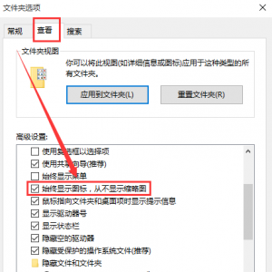

2、选择【查看】---去掉【始终显示图标,从不显示缩略图】前面的复选框,点击应用,如下图:

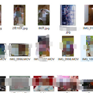

3、设置生效后,图片可以正常显示缩略图,如下图:
