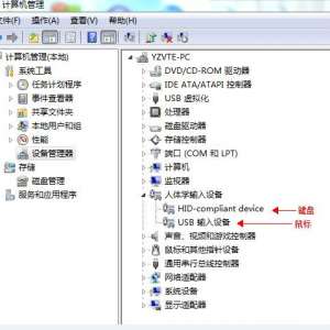

仔细观察人体学输入设备中有两个设备,通过硬件id确认其中USB 输入设备是鼠标,上面的英文设备实际上是键盘。也就是Windows系统错误的把键盘识别为了别的设备。

1、右键选择HID-compliant device---更新驱动程序;
USB键盘无法识别

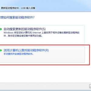

2、浏览计算机以查找驱动程序软件;
USB键盘无法识别

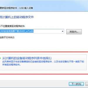

3、从计算机的设备驱动程序列表中选择;
USB键盘无法识别

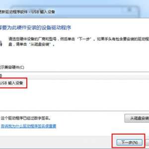

4、选择USB输入设备;
USB键盘无法识别
5、下一步;
USB键盘无法识别

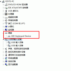

最终设备管理器重新检测到键盘。
USB键盘无法识别
