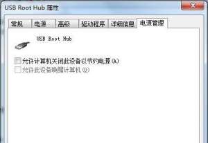

5、USB供电不足的原因造成的。这种情况可能是usb接口的外部设备太多造成的。
解决方法:鼠标右键【我的电脑-设备管理器-找到“通用串行总线控制器”选项,然后在该选项的下拉列表上面有一些“usb Root Hub”选项】,如图所示:
如何解决win7读卡器打不开
双击该选项,然后打开属性对话框,切换到“电源管理”选项卡,去除“允许计算机关闭这个设备以节约电源”前的勾选,点击确定即可。
如何解决win7读卡器打不开
关于以上Win7电脑读卡器读不出来的解决方法就介绍完了,其实造成读卡器读不出来的原因也有很多,不过我们可以通过排除法来解决,首先看看是不是读卡器的问题,假如是读卡器的问题那就买过新的。
